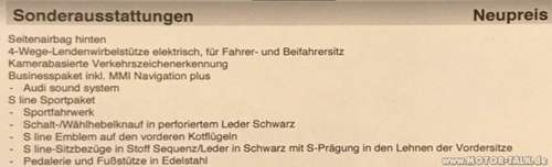

Ich habe gestern meinen A4 Avant (190 PS, Quattro Sport S-tronic, BJ 11/2016) beim Händler abgeholt.
Das Fahrzeug verfügt laut Angebot ua über das Businesspaket inkl MMI Navigation plus, welches wiederrum das Audi sound system beeinhaltet.
AUDI beschreibt das Sound System wie folgt:
Audi sound systemüberzeugender Klang durch 6-Kanal-Verstärker mit einer Gesamtleistung von 180 Watt sowie 10 Lautsprechern inklusive Centerspeaker und Subwoofer
In meinem Fahrzeug ist aber definitiv kein Subwoofer verbaut - siehe Bild.
Kann das aufgrund der erwähnten Ausstattung so sein oder müsste in meinem Fall nicht zwingend ein Subwoofer verbaut sein ?

Vielleicht hast du nur den Standard Audio, der kommt ohne Subwoofer. Beim Audio Sound System und B&O System ist ein Subwoofer verbaut.Zitat:

In die Fälle findet man ein Subwoofer in die Heckablage (Limo) oder Reserve Rad (Avant)

Im ASS gibt es keine separate Regelung für den Subwoofer mehr.

Leute, werft bitte nicht immer die Themen durcheinander!
Hier geht es um das ASS, nicht um das B&O (im A4 und nicht A5).
ASS hat keine Einstellung für den Sub, egal welches MJ.
Der Sub ist entweder in der Hutablage (Limo) oder in der Reserveradmulde (Avant).
Über MyAudi könnt ihr Eure Ausstattung auch prüfen.

Also das Businesspaket mit dem großen Navi enthält NICHT automatisch das ASS.
Das ist immer eine zusätzliche Sonderausstattung.
