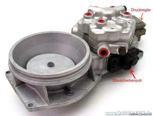

Also der Druckregler und das Poti sitzen am Mengenteiler. Ich habe Dir hier mal ein Bild angefügt und versucht zu beschriften.
Ehrlich gesagt Weiß ich nicht ob man einen elektronischen Druckregler prüfen kann. Das können sicherlich andere hier im Forum besser beurteilen. Den Stauscheibenpoti hingegen kann man messen mit einem herkömmlichen Multimeter. Genauere Vorgehensweise bitte mal mit Google ersuchen, auch was die Referenzwerte angeht.
Leider weiß ich auch nicht in wie weit die evtl. Fehler der einzelnen Potis und anderen Wertgebern tatsächlich vom Steuergerät erfasst werden.
