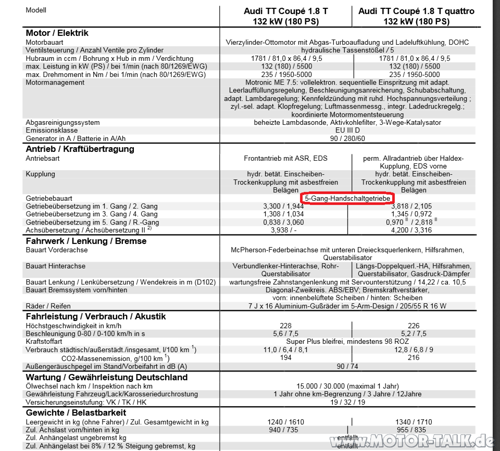

Den 132 kW quattro gab es aber bis Ende 1999 noch mit 5 Gang Schaltgetriebe anstelle des 6 Gang Schaltgetriebes. Beweisstück A, mein Fahrzeug.

Lesenbildet
Ich halte mal völlig unverbissen dagegen. (s. Anhang, oder gleich in die TT FAQ)
