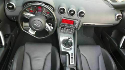

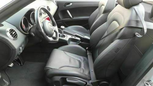

Servus, möchte mir demnächst ein Auto kaufen und zwar einen
Audi TT 2.0 mit 200 PS Baujahr 2007 das Auto hat jetzt 120.000km gelaufen und der Verkäufer würde es mir für 8000€ geben, privat Verkauf. Jedoch würde ich gerne wissen was das Auto allgemein für Probleme/Schwächen hat oder ob das Auto an sich robust ist möchte den dann auch über mehrere Jahre fahren. Vielleicht gibt es ja jemanden hier der auch so einen tt hat (am besten nicht den Facelift) der seine Erfahrungen mit dem Auto ganz allgemein hier mit mir teilen kann.
