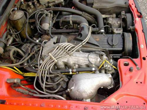

Hallo! Bei meinem 87er AUDI urquattro 10V stellt sich nach ca. 3 Jahren Standzeit folgendes Problem dar: er geht völlig normal ohne Gas zu geben an, läuft aber nur im Leelauf. Sobald man Gas gibt, verschluckt er sich und geht aus.
Ich denke, es ist was verstopft, aber WAS?
Hab schon den Tip bekommen, Vergaser- bzw. Ventilreiniger ins System zu schütten, aber WO genau tu ich das rein, dass auch alle Teile "getroffen" werden, wie Mengenteiler usw.
Lieben Dank für Hilfe!

Naja ich würde mal sagen da klemmt der Steuerkolben vom Mengenteiler.
Kipp mal den Kraftstoffsystemreiniger LiquiMoly ist da gant gut, in den Tank.
Dann machst Du Dir ein Kabel mit einer 10 Ampere Sicherung fertig mit zwei Flachsteckzungen.
Dann das Karftstoffpumpenrelais raus und mit der Brücke die Pumpe brücken.
Das lässt Du dann mal 10 min laufen und Pumpen.
Dann wieder aus und wirken lassen.
Das ganze wiederholst Du mehrmals.
Eventuell vorher noch das Luftfilteroberteil abnehmen und auf den Kopf legen.
Dann unten im Steuerkolbenbereich etwas WD 40, oder anderen Rostlöser rein sprühen.
Mein KE Coupe stand 20 Jahre und da habe ich das auch so gemacht.
Habe das ganze aber so zwei Wochen liegen gehabt und danach bei der Wiederbelebung keine Probleme gehabt.
Gruß Frank

Einen kleinen Erfolg beim Uri habe ich jedoch schon. Ich hab alle Spritleitungen im Motorraum abgeschraubt, diese mit dem Reiniger gefüllt und wieder verschraubt und über Nacht wirken lassen und siehe da: er kommt wieder auf Drehzahl ABER nachdem ich ihn so ne halbe Stunde hab laufen lassen, hab ich den Gaszug betätigt und blob war er aus und ging auch nicht mehr an.
Nächsten Tag wieder probiert und er war SOFORT da! Aber auch hier wieder: nach ner viertel Stunde, also mit Motortemperatur, ging er nach Gasgeben aus und nimmer an...
Hohenester hat sich nun auch gemeldet und meint, es läge am Benzindruck, was ich mir aber nicht vorstellen kann, da er ja auch länger mit höheren Drehzahlen mittlerweile klaglos läuft...

hallo
mess den benzindruck ! messe den oberkammerdruck !
zieh die düsen und prüf die mengen sowie das spritzbild
das ist ein altes auto , da mal eben nen wundermittel reinkippen behebt kein fehler
Mfg Kai
