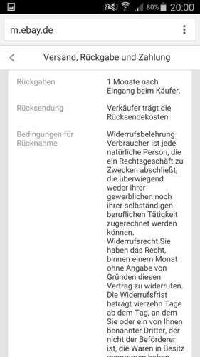

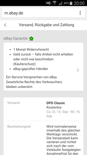

Hier ist ein kompletter Satz von Meyle in verstärkter Ausführung. Preis ist denke ich in Ordnung.
Guck mal bei ebay, dort gibt es einige Angebote. Bewertungen checken, Anbieter checken, bestellen und einbauen.
http://m.ebay.de/.../231491979296?nav=SEARCH
Bremsen bestelle ich bei Mister Auto oder Autoteile Teufel. Gibt es ATE relativ günstig, man kann sicher sein das es keine Fälschungen sind. Sind online shops aus Deutschland.
