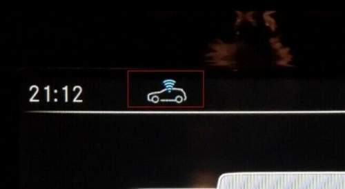

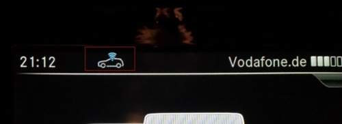

ich habe das Audio20 mit Garmin und Remote Online.
Was habe ich gemacht?
1. Registriert bei Connect me via mercedes.me
2. Mein Auto zu meinen neu registrierten Account hinzugefügt
3. Beim meinem :-) angerufen, benötigte Daten geliefert und mich für connect me freischalten lassen (d.h. der Service Partner registriert final dein Auto zu deinem Account), auch wegen Service Besuche/Termin
4. Vorher habe ich mein Smartphone schon mit dem Auto gekoppelt
5. Für die Internet Funktion im Auto muss man sein Smartphone als Hotspot auch über Bluetooth aktivieren
6. Internetverbindung funktionierte dann
7. Es gibt beim Audio 20 nicht die Apps wie beim Command Online, siehe Bild
8. Internet Radio als auch die angezeigten Apps funktionieren tadelos
9. Sobald Remote Online aktiviert ist, sieht man oben im Display ein kleines Auto mit Funkantenne
10. Bei Connect me angemeldet und siehe da, meine Fahrzeug Daten werden angezeigt, siehe Bild
11. That's it....
Die Aktivierung habe ich erst seit heute, da noch nicht alle NL einen Zugang zu diesem System haben.
Und wenn ja, dann sind es meinstens nur ein - zwei Mitarbeiter die das können.
Das ganze funktiniert einwandfrei und ich finde es super. Gerade die Fahrzeug Ortung ist genial.
Viele Erfolg und viel Spaß.
