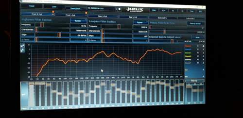

Ich find's obercool, daß Du Dich da dran wagst. Gibt nicht viele Volvianer, die guten Sound nachrüsten. Und premium sound ist gut, aber so richtig gut auch nicht. Dass die Volvo-Tür dafür vorbereitet sei - ich lach mich tot.
Ich würde 2 Sachen erst mal empfehlen zu ändern, was die Performance gerade im Bassbereich noch steigern würde. Hätte noch mehr tipps, aber das geht dann wahrscheinlich zu weit...
1: die Plastikadapter vorne in die Tonne schmeissen und eine ordentliche Aufnahme aus Multiplex bauen und diese mit dem Türinnenblech verspachteln. Du hast unter der Verkleidung sehr viel Platz dazu. Erstens bringt es zusätzliche Stabilität rein, und zweitens, was mit den Adaptern, die Du verwendet hast, kaum geht - der Spalt zur Türverkleidung muss dringend mit Schaumstoff abgedichtet werden um Bassanteile nicht hinter der Türverkleidung zu verlieren. -> siehe Anhang.
2: die Tür dämmen. Es bringt nicht nur was im Bass, die Fahrgeräusche werden dermaßen reduziert, dass das Auto noch mehr Spaß macht.
