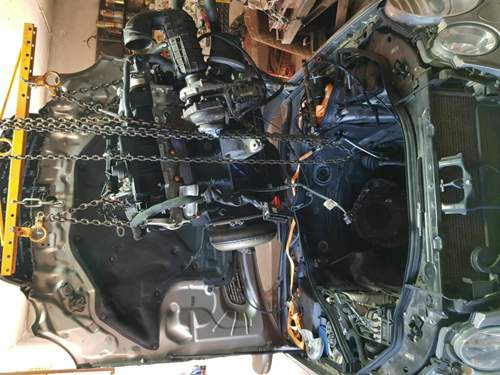

So ich melde mich mal zurück, mein dicker läuft wieder.
Es war dann doch kein Riss im Kolben sondern die Kurbelwelle ( Bild im Anhang). Ich habe mich dann für einen gebrauchten Motor mit relativ wenig km entschieden. Diese Woche kommt noch die HU und dann geht es wieder auf die Bahn.

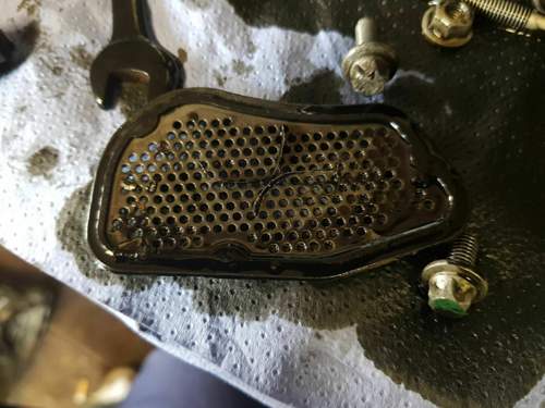

Ich hab gerade das gleiche Problem auch 220 cdi von 2007 mit 240000 km. Ich werde ihn aber wieder richten lassen. Im Anhang ein Bild wo der riss zu sehen ist.
