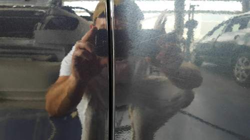

vielen Dank nochmal für deine Tipps,hier mal ein paar Bilder vom Ergebniss.
Habe vorne was Beilackiert (Parkschramme meiner Frau )
Also das Collinite 476s lässt sich ja super leicht verarbeiten Top
gruss Tobias
Sieht gut aus.
Ein richtig schön glänzender, schwarzer Lack ist einfach klasse.
