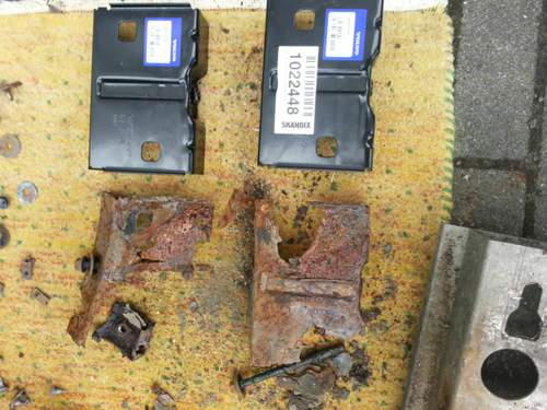

Moin Gemeinde!
Gestern hatte ich mal wieder Zeit mich mit dem Elch zu beschäftigen. Und dabei habe ich nicht sehr erfreuliches entdeckt.
Und zwar ist es meiner Vermutung nach die Aufhängung/Halterung der Stoßstange hinten links. Die ist ziemlich durchgerostet. Da musste man nur ranpusten und die ist schon am zerfallen gewesen.
Meine Fragen: kann ich das alleine und mit Hilfe meines Dads reparieren?
Als nächstes: hat jmd. mal eine Anleitung oder kann beschreiben wie das gemacht wird? ;)
Ich hab bei Skandix zu der Halterung nur das hier gefunden: http://www.skandix.de/.../
Ist das die richtige? :confused:
Daten über unseren Elch in der Signatur. :)
Über Antworten freuend, volvo850xx
PS: Ich habe schonmal i.wo etwas hier darüber gelesen, nur finde ich den Thread nicht mehr. :rolleyes:

Ich habe die Halterungen gewechselt.
Im Radkasten die Nieten raus (je Seite 3 oder 4 Stück).
Seitlich wird die Stoßstange duch je eine Schraube gehalten.
Von unten die 2 dicken Schrauben, die die Stoßstange halten raus,
dann kannste sie rausziehen.
Die Stoßstangenhalter sind mit je 2 Schrauben befestigt, siehste ja dann, wenn die Stoßstange weg ist.
Vorsicht bei der Montage der Stoßstange. Ruckzuck ist die Seitenwand verkratzt.
Edith: Statt Nieten hab ich Schrauben genommen, geht auch
Gruß Michael

Keine Gefahr - die sehen alle so aus...
Wenn man die wirklich wechseln will, ist das auch kein grosser Aufwand.
TERWI hat bestimmt ne Anleitung...
Gruss, Fritz

Wenn man das wechselt, muss dann auch die komplette Stoßstange ab? Die ist doch mit Nieten am Radkasten befestigt. Wir haben dummerweise keine Möglichkeit, die Nieten anschließend wieder anzubringen. :o
Hoffen wir das er hier mal reinschaut. ;)
Grüße, volvo850xx

Yepp !
das ist das richtige teil!
sinnvoll wäre es wahrscheinlich links und rechts auszutauschen...wenn du schonmal dabei bist!
vergiß nicht, die 3 bzw. 6 schrauben mitzubestellen!
es kann auch sein, daß du ein neues loch in den halter bohren musst!
das kommt auf das BJ. an!
schick mir mal deine e-mail adresse, dann sende ich dir einen scan rüber! :)
GRUSS, nils

Unbedingt die Schrauben mitbestellen, die reissen in der Regel ab !!
Themenstarteram 11. März 2012 um 13:06
Alles klar. Man will ja immer auf Nummer sicher gehen. :D
@ich rolle: klar, die andere Seite ist auch am rosten, nur da ist dann der Akku vom Foto leer gewesen. :rolleyes:
Schrauben...... da sind 130mm und 20mm. Also 2 20er und dann 6 130er? :confused:
Wir haben BJ95. Muss man da bohren? Hoffentlich nicht... :p
Ich weiß nicht ob es ein Geheimnis ist. :D
Grüße, volvo850xx

@volvo850xx:
2x 130er und 4x 20er SCHRAUBEN
ab 03/1995 hat sich bei der stoßstange die aufhängung etwas geändert!
aber das siehst du auch in dem scan!
GRUSS, nils
