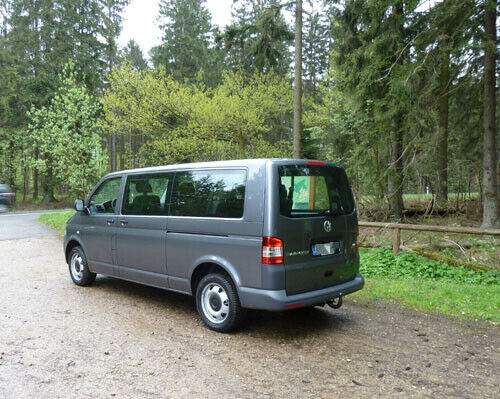

Ich habe den 132 kw Caravelle, normaler Radstand.
Ich würde behaupten, der Caravelle ist beim 3000 kg Fahrwerk hinten zu weich abgestimmt, eher auf Komfort, geht daher auch bei normaler Last/Beladung von 800kg hinten etwas tiefer als vorne in die Federn.
Ich habe daher das Fahrwerk 3200 kg zul. GG, da ich auch Anhänger fahre, und die AHK ja bis 75 kg Last bringt.
Dieses erhöhte zul. GG würde ich Dir auch empfehlen, da Du ja sicher nicht leer oder 1/3 beladen fährst, bei dem großen Wohnwagen an der AHK. Eventuell minimaler Komfortverlust bei reinem Personentransport hinten möglich, aber bessere Straßenlage u. kein Wippen hinten:
beim zul. GG 3200 kg sind Federn u. Stoßdämpfer stärker ausgeführt, eventuell auch Streben in der karrosserie verbaut, welch man aber nicht sieht, daher ist beim T5.2 auch keine spätere Auflastung auf 3200 kg zul. GG möglich, auch kein Gutachten von VW erhältlich, zwecks späterer Umrüstung u. Eintragung.
Bezüglich der Räder / Reifen:
Die 17 Zoll Reifen 215/60 R 17 C 109/107 T ( 3200 kg GG ) sind als M +S Reifen ( Allwetter) nicht so sehr gängig. Eventuell nur 3 Fabrikate. Winterreifen jetzt auch von Michelin u. Conti erhältlich. Ich fahre die NOKIAN WR C in dieser Größe, eigentl. Winterreifen da auch nur T Geschwindigkeitssymb., fahre aber das ganze Jahr damit, quasi Allwetterreifen Profil. Ist aber nicht das neueste Profil von Nokian, welches durch feinere Lamellen eher als Winterreifen zählt.
Seit ca. 2 jahren bei den Good Year Allwetter in der Größe ein neueres Profil verfügbar.
Bin von der Laufleistung her zufrieden, kann bei 1x Wechseln von vorne auf hinten ca . über 50 Tkm mit einem Satz fahren.
Einzig der vorgeschr. Luftdruck ist penibel einzuhalten, da bei hohem Luftdruck von 4,2 bar und leerem Fzg. das Fzg. hinten poldert. Ich muß daher öfter Luft ablassen, und wieder aufpumpen, je nach Beladung. Dies ist wohl noch der Nachteil gegenüber den 16 Zoll Reifen, die dies eher wegstecken können, wenn der Luftdruck nicht genau angepasst ist. Und teurer in der Ersatzbeschaffung. Stahlfelgen sehen aber auch noch rel. chick aus, wenn Sie nicht rosten, und gesäubert werden.
ABER : Beim 132 kw Caravelle ist das größere Fahrwerk für 17 / 18 Zoll automatisch verbaut, daher auch größere Bremsscheiben vorne. Bei mir passen keine 16 zoll Felgen vorne, da größere Bremsscheiben u. Bremssättel verbaut.

Hallo.
-Langer Radstand bei Dir evtl. mit 3200 kg zul GG, evtl. von daher auch eine andere Straßenlage, s.o.
(kein Nachwippen bei Bodenwellen, vermindertes Schaukeln);
auf der A Bahn konstruktionsbedingt ansonsten natürlich eher Vorteile beim längeren Radstand .
Übrigens hat der Caravelle u. Transporter Kombi beim 3000 kg Fahrwerk auch nur 3000 kg ( keine 3080 kg) eingetragen, plus einem Zuschlag von 100 kg bei Anhängerbetrieb, lt. Fzg. Schein/-brief.
Dieser Zuschlag gibt es für die 3200 kg Version aber nicht.

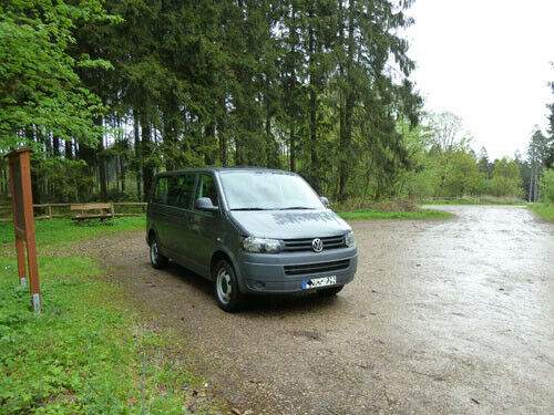

So wie du deinen T5 Kombi planst habe ich meinen 2013 auch bestellt, allerdings ohne Blue Motion und mit dem Serienfahrwerk.
Die 17 235 55 Ganzjahresreifen machen im leichten Gelände keinen besonders guten Eindruck, ich würde sie eher als mäßig gut bewerten.
Du solltest dir evtl. noch gedanken zu der zweiten Klimaanlage machen, eine alleine reicht für den großen Innenraum ab ca. 30°C nicht mehr aus.

Meiner wurde serienmäßig mit Goodyear Vector 4Seasons ausgeliefert. Ich komme mit den Reifen im Sommer und im Winter zurecht, aber optimal sind die eben nicht, vor allem nicht, wenn man auch mal abseits der Straße unterwegs ist. Da kommt man aber auch mit den Reifen dank 4Motion gut vorwärts.
Ich habe die halbautomatische AC vorne, hinten habe ich die Zusatzheizung, die auch wichtig ist.
Den zweiten Verdampfer, also die zweite AC für hinten habe ich leider nicht, angeblich ging das nicht wegen dem Schiebedach. Das Schiebedach wollte ich aber haben, weil ich auch schon mal in dem Bus schlafe, dann bleibt das offen.
