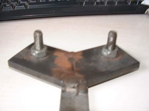

Ist hier jemand aus Umgebung Herford, Bielefeld der mir bei diesen Kniffligkeiten und beim fehlenden Werkzeug aushelfen kann? Einiges an Werkzeugen habe ich hier. Ich bräuchte noch Kotflügeltraverse, Gegenhalter für Riemenscheibe und Drehmomentschlüssel bis ca. 30Nm und ca. 60Nm.
Da bin ich weit genug entfernt! Den Gegenhalter kann man selbst anfertigen. Kann dir nach Ostern eventuell ein Foto von einstellen, ist kein Hexenwerk. Abfangbrücke kann man auch selber bauen, sollte aber auch iwo auszuleihen sein.

Ein Foto vom Gegenhalter ist nicht nötig. Eventuell eine Kurzbeschreibung des Materials, der Abmaße und Stärken sowie die Bolzendimensionen.
Geht aber erst nach Ostern und ist am Foto einfacher darzustellen. Habe den Gegenhalter verliehen.
