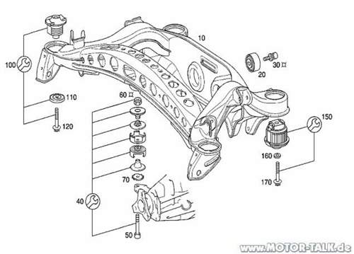

Wenn sich das Auto auch noch etwas "unpräzise fährt", bzw. "gerne" Spurrinnen "nachläuft", mal die "Spurstangen" hinten kontrollieren! Dabei auch die 4 Hydrolager kontrollieren, welche den Hilfsrahmen der H.achse mit der Karosserie verbinden, besonders die in Fahrtrichtung gesehen vorderen sind für die Fahrtstabilität maßgeblich.
Juergen hat schon recht mit seiner frage! Fahrstabilität kommt entscheidend von der H.-achse.

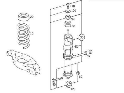

Nun ich bin mir leider nicht sicher von wo es kommt bei MB wurde jetzt festgestellt, dass die falschen Federn eingebaut wurden welche vom Eleganz (die sollen etwas länger sein) und ich habe ja nen Avantgarde daher das Knallen in der Vorderachse wen sich die Feder in den oberen Dom presst. Ob es so ist????????Ich traue denen nicht mehr. Hinten wurde festgestellt das die Niveau Regulierung one Funktion ist bis zum Ventil ist druck da und danach nicht aber es handelt sich "nur" um ein elektrisches Problem???? Ich werde das mit den hinteren Hydrolagern noch mal ansprechen. Ich kann es ja so und so nur testen, wenn ich mal über 110 und mehr fahren kann. Vorher gibt es da auch kein Geld von mir.

Wenn hinten die falschen Federn drin sind müssen die erstmal RAUS und die passenden rein sonst wird das nie was. Ich habe vor 2Jahren einen Gebrauchten gekauft, der hatte dasselbe, stand hinten viel zu hoch und fuhr sich total schei....e. Habe dann etwas nachgehackt und festgestellt, dass die Federn vom Vormopf drin waren, war aber ein Nachmopf, da gibts schon Unterschiede. Auch Vorne sollte man den Einfluß der Federn nicht vernachlässigen, haben mal Federn nach dem Punktesystem ausgerechnet, da keine Farbmarkierungen mehr erkennbar und die waren promt eine Nummer zu stark, dann hat der ganze Vorderbau auch nach einbau von neuen Dämpfern permanent auf und ab geschaukelt, wollte das schon weiter oben schreiben, ging aber nicht links und rechts, sondern nur hoch und runter.
Ich vermute jetzt mal das deiner ein Nachmopf ist würde auch erklären, warum die Niveau ohne Funktion ist, da er schon mit den Federn zu hoch steht.
Und es gibt auch keine Avantgarde oder Elegance Federn, sondern diese errechnen sich nach einem Punktesystem nach Modell -Motor-Ausstattung usw. am besten ist wenn man auf den alten die Farbmarkierungen hat dann passen sie. Ich perönlich würde auch die Finger von Zubehörfeder lassen, da selbst bei DB hier Fehler im Berechnungssystem sind, wie soll das mit Zubehör hinhauen.
Und nochwas, beim Niveausystem im 210er gibts nichts elektrisches das funktioniert alles mechanisch, erst beim w211 kommen elektrische Höhenregler zum Einsatz.

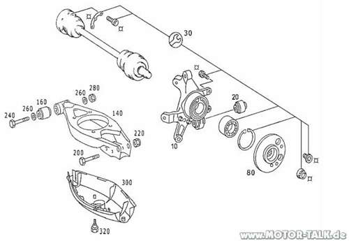

Nun ich habe ja den Dicken in der Werkstatt bei MB und nun haben die nach dem 4. Besuch festgestellt, dass es je 2 dicke Buchsen an der Hinterache sind die schon abgerissen sind. dazu brauch man 4 Anläufe ich verstehe das nicht???? na mal sehen wie das nun wird...
