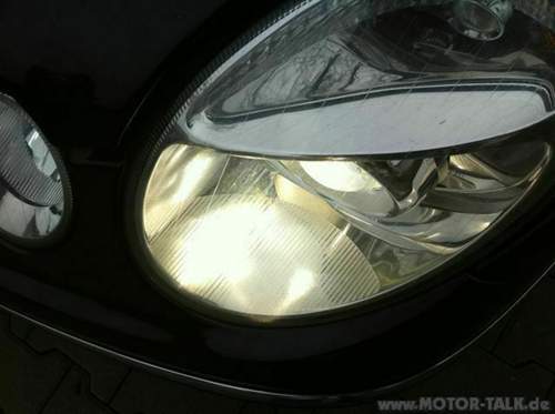

Hallo Leute,
in der Vergangenheit hatte ich Probleme mit der Leuchtkraft meiner
Bi-Xenons (VORMOPF).
Bei Regen konnte ich kaum noch etwas erkennen. Bei normaler Witterung und Dunkelheit waren die Scheinwerfer deutlich schwächer als die H7 Scheinwerfer ("White Hammer" Leuchtmittel) aus unserem Fiat 500.
Auf den Linsen meiner Scheinwerfer hatten sich auf der Innenseite die berüchtigten Ablagerungen breit gemacht. Verwendet hatte ich bisher die original Mercedes Ersatzleuchtmittel für ca. 110,00 Euro pro Stück.
Da plötzlich einer meiner Xenon-Brenner nach ca. 4.000km Laufleistung gestorben ist, habe ich mir die Osram Cool Blue Intense bestellt.
Bisher konnte ich zu diesem Leuchtmittel immer nur nachlesen, dass man sich darüber stritt, ob sie nun wirklich heller sein können oder nicht. Da die Dinger günstig zu bekommen sind, habe ich sie bestellt.
Außerdem habe ich mir die Standlichtbirnen vom CLS bestellt, das angeblich nicht so gelb leuchten soll.
Im Rahmen des Brennerwechsels, habe ich dann auch versucht, den Belag auf der Innenseite der Scheinwerferlinsen zu entfernen.
Ich hatte folgendes Set zur Hand:
- Xenarc Cool Blue Intense Brenner 2 Stk. für 125,10 Euro (www.voelkner.de)
- Standlichtbirnen vom alten CLS 2 Stk. für 6,90 Euro (000000006370 beim :) )
- Lange Wattestäbchen aus der Apotheke 100 Stk. für 4,00 Euro
- Alkohollösung aus der Apotheke für 4,00 Euro
Macht zusammen rund 140,00 Euro.
Meine Anleitung bezüglich der Reinigung sieht so aus:
1.
Nachdem ich den Xenonbrenner ausgebaut hatte (Sicherheit beachten!), habe ich mir 5 der Wattestäbchen genommen und ihre Köpfe in die Alkohollösung getaucht. Wenn man will, kann man die Stäbchen auch mit Tesa zusammenwickeln.
2.
Dann habe ich die Wattestäbchen durch die Öffnung des Xenonbrenners bis zur Linse eingeführt.
Man kann es sehr deutlich von vorne erkennen, wenn die Wattestäbchen die Linse berühren.
Man muss lediglich beim Einführen der Wattestäbchen darauf achten, dass die Köpfe im Motorraum keinen Schmutz aufnehmen, den sie anschließend in der Linse verteilen könnten.
3.
Mit den Wattestäbchen kann man dann ohne weiteres in der Linse herumrühren.
Da die Wattestäbchen sehr lang sind, kommt man an jedem Punkt der Linse an.
Bisher war hier zu lesen, dass dies nicht möglich sei. Allerdings wurden scheinbar auch immer sehr kurze Wattestäbchen verwendet.
Ich bin technisch absolut nicht versiert und empfand das als Kinderleicht! Wenn es eine Hürde gibt, dann maximal der Ausbau der Brenner. Das Reinigen der Linse ist kinderleicht.
Wie ihr auf meinen Bildern sehen könnt, bin ich eigentlich überall angekommen.
Ich war nur ein wenig in eile und habe mir pro Linse nur 2-3 Minuten Zeit genommen, daher ist das Ergebnis nicht ganz perfekt.
Der Belag löst sich mit der Alkohollösung übrigens sofort und ohne Einweichen oder so.
Der Belag schmiert glücklicher Weise nicht auf der Linse herum, wenn man Alkohol verwendet.
4.
Da der Alkohol sehr schnell verdunstet, kann man nach wenigen Minuten wieder alles zusammenbauen.
5.
Licht einschalten und sich freuen!!!!

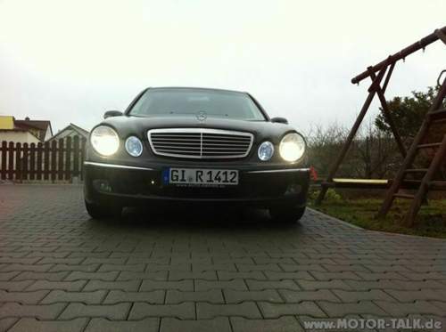

Das Ergebnis hat mich umgehauen! Ich hätte nicht gedacht, dass ich jemals in den Genuß von einem solchen Licht komme. Ich kann allerdings nicht sagen, ob es an den Xenarc-Brennern oder an der Reinigung der Linsen liegt. Aber die sauberen Linsen tragen sicher einen relevanten Teil bei.
Wenn ich meine Hand nun unmittelbar vor den Scheinwerfer halte, ist das projizierte Licht so hell, dass es auf meiner Hand blendet. Vorher war das nicht der Fall.
Auf der Fahrbahn habe ich nun einen weißen Lichtteppich vor mir. Wenn dies nun 100% sind, hatte ich vorher eine Leistung von 40%!!!
Auf der Autobahn war nun auch ein schöner Lichtteppich vorhanden. Ich wusste gar nicht, dass der Asphalt so "hell" ist. Mit meinen alten Brennern hatte ich immer das Gefühl, dass der Asphalt "schwarz" ist und mein Scheinwerferlicht nicht reflektiert sondern schluckt. Einige von euch werden sicher wissen, was ich meine.
Ich kann das Ganze nur jedem ans Herz legen. Der Kauf neuer Scheinwerfer ist sicher nicht notwendig, wenn man wieder richtiges Licht haben möchte.
Zu den CLS Standlicht: Naja :rolleyes:... es haut einen nicht um, wirkt schwächer aber nicht ganz so gelblich wie vorher. Für die paar Euros o.k., aber vorher fand ich es auch schön...
Lieben Gruß

Sind tatsächlich ein paar Kelvin mehr (Kelvin=Farbton) und heller wirkts auch :) Und du hast mit den langen Wattestäbchen nicht die Tesa-bastelei.
Wie bekommt man eigentlich die Linsen raus? Oder hast du Urologenhände? :)
FAQ würdig
Super Anleitung, aber die mühe hättest du dir auch sparen können. Der bessere Effekt kommt einzig und alleine von den neuen Brennern.
Trotzdem ein Danke an dich.
Allzeit erleuchtete Nachtfahrten :D

Also wenn du mit deinen Händen den Brenner ausbauen kannst, kannst du auch locker die Wattestäbchen einführen. Musst du einwenig ausprobieren, von wo aus du am besten hineingreifen kannst.
Das ging selbst auf der Fahrerseite beim R6 CDI, nachdem ich auf der Beifahrerseite einen Trainingslauf zum Brenner-Ausbau hatte.
Also einen Ausbau der Linse oder Scheinwerfer halte ich für unnötig.
lg

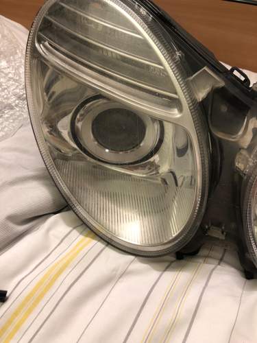

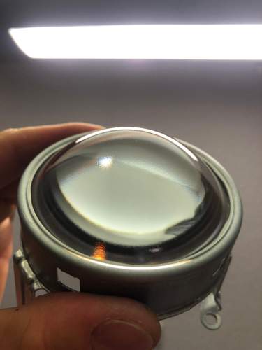

Nicht "keine", sondern IMHO nur geringe. :)
Ich schau mal, ob ich erstens meine beiden Scheinwerferlinsen vernünftig fotografiert bekomme, damit Du das mal mit Deinen vergleichen kannst und zweitens ob ich irgendwoher ein Luxmeter bekomme, um mal selbst zwischen rechts und links nachzumessen.

Ich bin immer noch total begeistert!
Wenn ich bei uns auf den Anwohnerparkplatz fahre, befindet sich ca 70m vor dem Fahrzeug ein Wanderweg. Wenn da damals Kinder rumgelaufen sind habe ich immer kurz aufblenden müssen, um mir ein Bild von der Situation machen zu können. Konnte das Ganze ansonsten nur schemenhaft oder anhand der Reflektoren auf der Kinderkleidung erkennen.
Nun biege ich immer breit grinsend auf den Anwohnerparkplatz ab und freue mich, dass die Scheinwerfer das alles ausleuchten! :D:D:D
Meine Frau will schon gar nicht mehr mit mir fahren! Die hört die ganze Zeit nur:
"WOW! Guck mal da rechts das Gebüsch! Die Karre leuchtet sogar das Gebüsch am Gehwegrand aus!
"BOAH! Guck mal, man sieht das Scheinwerferlicht sogar schon bei Dämmerung auf der Fahrbahn!"
"GEIL! Guck mal, wie toll der jetzt das Heck vom Fahrzeug vor uns ausleuchtet!"
Die denkt echt, dass ich jetzt etwas an der Klatsche habe... :D:D:D
