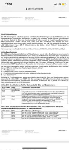

Was ich gerne wüsste, Toyota bietet zwei 5w-30 an
Toyota 5W-30 - ACEA A5/B5
28€+5€ Versand
Auto Öl - Freigaben & Spezifikationen Toyota 5W-30 Fuel Economy:
* API SL/CF
* ACEA A1/ B1
* ACEA A5/ B5
Toyota 5W-30 - ACEA A1/B1
28€+ 6€ Versand
Freigaben & Spezifikationen:
* API SL/CF
* ACEA A1/ B1
* ACEA A5/ B5
Preise beim Toyota direkt
Preis für 1 Liter: 21,18€ inkl. Mwst.
Preis für 5 Liter: 108,77€ inkl. Mwst
So jetzt die Frage, welche von den beiden??

Anbei zwei Bilder mit Information übers Öl.
