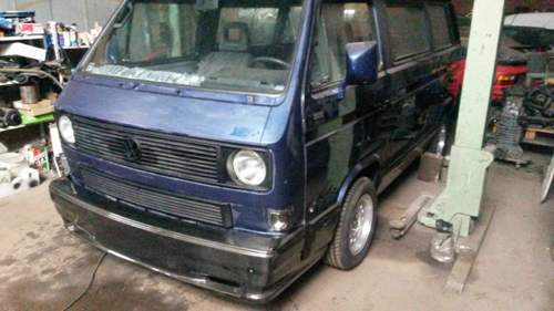

Frage an alle Motor- und Getriebespezialisten:
Ich habe 2006 meinen LLE 2272 mit 220000km im Originalzustand aus 1. Hand gekauft. Dazu bis auf die Ölkühlanlage alles was für einen AFN-Umbau gebraucht wird: Golf3 Motor mit Kabelbaum, Motorhalter, Verstärkte Gangräder 4.und 5., lange Differentialübersetzung, WLK, Kupplung, usw.,
Ich hab den LLE nur einen Monat gefahren und nicht umgemeldet, da die notwendige ASU-Bescheinigung unauffindbar war und eine neue ohne Endtopftausch nicht möglich war. Da ich von vornherein den Umbau für kleines Geld vornehmen lassen wollte, hab ich dem JX und speziell dem Turbo leider keine besondere Aufmerksamkeit geschenkt. Ich weiß nur noch, daß er auf der auf der Autobahn ca. 120 km/h Reisegeschwindigkeit problemlos absolviert hat. Das Getriebe erschien mir der Laufleistung entsprechend etwas ausgenudelter als eins mit halb soviel Kilometern.
Inzwischen hab ichs mir anders überlegt. Ich scheue den Umbauaufwand und die Hürde, alles eingetragen zu bekommen. Stattdessen weiß ich den schneller drehenden Jx eher zu schätzen, möchte näher am Originalzustand bleiben ihm meinen WLK + eine Ölkühlanlage spendieren, mich mit 80 PS + x begnügen.
Frage: Sollte ich den JX mit WLK so wieder verbauen, und den AFN und alle nicht benötigten Teile gegen einen Ersatz JX (schwer zu bekommen) tauschen, mit dem andauernden Risiko eines größeren Motorschadens,
oder sollte ich den Motor von einem der uns allen bekannten gewerblichen Profis
(Die ich das gleiche Fragen werde, sofern Sie hier nicht schon mitlesen und meinem Anruf zuvorkommen) vorher grundüberholen lassen und evt. ebenso das Getriebe, mit Einsatz der verstärkten Gangräder und Ölablenkplatten, obwohl alles funktionierte. Zur Finanzierung den AFN verkaufen. Macht meine lange Differentialübersetzung bei einem 80 - 90 PS JX Sinn?
Zeit wäre noch, da beim LLE an 6 Stellen noch die Träger massiv geschweißt werden müssen (Für einen günstigen Preis muß ich halt noch längere Wartezeit in Kauf nehmen). Maske und Heckklappe müssen auch noch Lackiert werden.
Danke schon mal für das Lesen von soviel Text, meinem allererster Beitrag :-), und euren Rat im Voraus!
PS: Falls ihr euch fragt, was der die ganzen Jahre gemacht hat. Die Stoßstangen mit Winklerspoilerunterlippen + Beplankung sind modifiziert, sandwichverstärkt und komplett positiv mit Sichtcarbon 280g/m2 überlaminiert. Ein langer Lernprozess inklusive. Hinten sind modifizierte Golf 1 Südafrikafacelift Rücklichter dran. Aber so, daß die originalen auch noch passen. Siehe Bild
