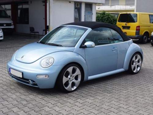

So etwas finde ich grausam, auch wenn ich weiß, dass viele solche Räder mögen:
https://up.picr.de/45304586sw.jpg
Gruß Michael
