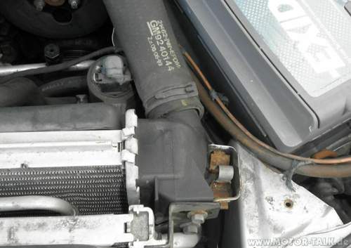

Mich würde mal wissen, aus welchem Material der Kunststoff am Kühler besteht.
Heute habe ich gehört, es solle PE Polyethylen sein. Aber das bezweifele ich.

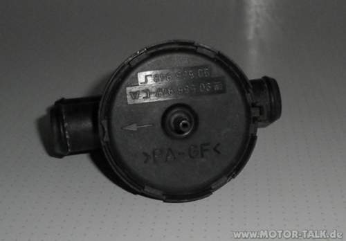

Das Heizungsabschaltventil ist dem Kunststoff sehr ähnlich, wenn nicht sogar der gleiche.
Auf alle Fälle sind die Anforderungen die gleichen, weil beide mit dem Kühlwasser in Berührung kommen, einen hohen Druck aushalten müssen und temperaturbeständig sind.
Auf dem Heizungsabschaltventil habe ich PA-GF gefunden. Also Polyamid-Glasfaser.
Kuehler001
Kunststoff-pa-gf

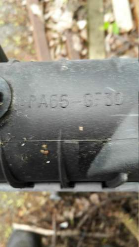

Moin
Das Material ist PA66-GF30.

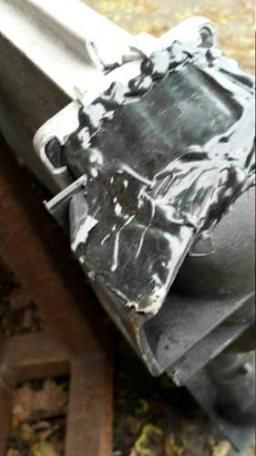

Meiner wurde in der Schweiz auf der Straße repariert,
Grobes Schleifpapier,2 Komponentenkleber+etwas Gewebe.
Hatte ca 800 Km bis Heim gehalten,danach noch ca 1200 -1400 km gefahren und dann kam ein neuer rein,wegen WOWA BETRIEB.
War bis zum Ausbau dicht !!!
Bilder stammen von eben,liegt noch vor dem Schrottplatz bei uns.
(Rest Bilder bei Bedarf nachmittags,Handy dauert ewig mit Bild )

Themenstarteram 28. Mai 2016 um 7:18
@rosi03677 schrieb am 28. Mai 2016 um 06:06:02 Uhr:
Moin
http://www.wasklebtwas.de/.../...-gf30-auf-mit-sich-selbst-kleben.html
Danke Rosi, das stimmt mit meinen Informationen überein.
Leider sind die Daten im Artikel "was klebt was" nicht korrekt.
PA = Polyamid
PC = Polyacryl

Haben ja schon öffter drüber gesprochen Und kann immer wieder sagen , habe nun mittlerweile bei vieren an dieser Stelle den Kühler geklebt und die Stellen halten heut noch! Erst leicht anschleifen, dann Preimer drauf und dann Sachsenkleber http://www.sachsenkleber.de/warengrp.php?&WarengruppenID=1 und hier hat sich der
2 Komponenten Epoxydkitt hervorragend bewährt. Der 2 Komponenten Hochleistungskleber währe auch gut dafür....Da es aber noch kein versagen an dieser Stelle des Kittes gab, habe ich ihn dafür noch nicht eingesetzt...also im Speziellen dafür keine erkenntnisse. Allerdings bei anderern gelegenheiten nicht im autobereich hat es sich auch wunderbar bewährt. Kann ich dir ja zeigen wenn de beim Treffen da bist :-))

das Rest der Bilder .
ich weiß nur noch,es war ein 2 K Produkt von Loctite .
Sachsenkleber gibt es nicht in der Schweiz ,Sachsen schon Grins !
