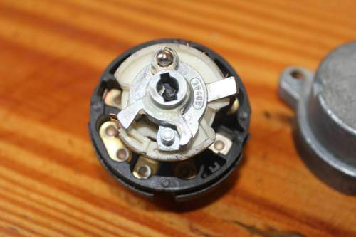

Ich hab mich mal an die Arbeit gemacht und nach den bekannten Symptomen" Nach Starten geht die ABS-Leuchte nicht aus und Licht und Blinker funktionieren nicht", den Ausbau der Kontaktplatte vom Zündschloss versucht und fotografisch dokumentiert. Für alle die es interessiert:
1) Abbau der Lenksäulenverkleidung (2-Teilig) Foto 1 + 2
die beiden Teile der Lenksäulenverkleidung sind mit 4 Schrauben verschraubt, 2 x 25 er Torx (die beiden runden Löcher) sowie
2 x 15 er Torx (die beiden 4-eckigen Löcher, wobei die Schrauben ca. 12 cm tief liegen und daher ein entsprechend langer
Torxschlüssel benötigt wird). Nach Aufschrauben die beiden Hälften auseinanderziehen und fertig.
2) Auf der linken Seite vom Lenkrad, dem Zündschloss gegenüber den schwarzen 8-poligen Stecker abziehen (Foto 3).
3) Die Kontaktplatte ist mit 2 normalen Schlitzschrauben verschraubt (Foto 4) und kann nach Abschrauben problemlos abgezogen
werden (Foto 5)
4) Der Übeltäter kann entsorgt werden (Foto 6)
4) Der Zusammenbau erfolgt in umgekehrter Reihenfolge bei abgezogenem Zündschlüssel.

dem möchte ich aus eigener erfahrung noch anhängen, wie im bild 3 zu erkennen bitte den stecker mit den kabel KOMPLETT abziehen.
ich hatte das gehäuse des steckers geöffnet und dann abgezogen, was bedeutet, du hast ~8kabel mit unterschiedlichen farben und NULL plan, welches wohin gehört.
zudem meine reparatur nächtens mitten auf der strasse war, ohne unterlagen schaltplan oder so. wir hatten 1 stunde einige z.t. lustig möglichkeiten probiert und dann aufgegeben.
des weiteren war bei mir selber die kontaktplatte nicht die ursache, vielehr war es ein mechanischer defekt der die stellung von der startstellung "fünf" nicht mehr auf "vier" zurückgefedert hatte...

das ganze schloss hab ich getauscht. da war was gebrochen und es v erklemmte sich.

nein. ein schloss für den passenden schlüssel hat vor ca. 5 jahren um die 250€ gekostet.
das war es mir auch wert.
alternative wäre ein zweiter schlüssel nur für die zündung (hab ich am 850 so - solange ZV geht NULL problem) - oder gleich alles gebraucht holen und umbasteln.
beim schlüsseltausch nur immer je nach schlüssel den chip für die wegfahrsperre mittauschen oder umprogrammieren lassen.
beim originalen schloss für den passenden schlüssel hast du fast nichts zu tun; alte abreissschrauben aufbohren, das ding tauschen und die neuen abreissschrauben montieren - fertig.
