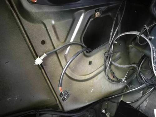

Hallo Freunde,
wollte heute Vormittag meine Dichtung an der Hirschmann Antenne wechseln. Dazu habe ich die Innenverkleidung im Kofferraum, links, entfernt. Nun sah ich auf ein verschweißtes Blech und dahinter hing die Antenne.
Habe mich nicht weiter heran getraut, da die Antenne super geschützt verbaut wurde. Komme kaum hinter das Blech, um den Motor zu fassen und welche Schrauben ich lösen muss, konnte ich auch nicht erkennen. Könnt ihr mir da weiter helfen und mir schreiben, was ich lösen muss und wie ich dann die Hirschmann heraus bekomme, ohne etwas zu beschädigen?
Die Außendichtung der Antenne ist beschädigt und ich habe nun einen Satz (Innen und Außen) gekauft. Zudem kann ich dann gleich auch den Antennenstab wechseln, da dieser nur noch 2/3 heraus fährt.
VG, Dirk
W124 Cabrio, Blech Antenne
W124 Cabrio, Seitenansicht Antenne

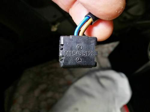

Mit der Schraube, auf dem ersten Bild unten, sollte die Antenne mitgeschraubt sein. LG mattklau
An der oberen Kreuzschlitzschraube sollte das Masseband der Antenne hängen. An der unteren der Haltewinkel der Antenne.
Das Cabrio ist an der Stelle recht gemein verbaut.

Die beiden Schrauben sind nicht das Problem, sondern, ob ich an das Kabel der Antenne komme und ob ich sie heraus bekomme.
Bevor ich anfange, wollte ich das klären.
Ist das Kabel der Antenne so lang, dass es mitgezogen werden kann?
Sieht alles nicht so leicht aus, aufgrund des Bleches davor.
Bei meiner Limo sind die Kabel sehr lang, bei Dir?
Themenstarteram 14. Juni 2020 um 17:31
...komme da kaum mit der Hand rein, wie ist die Hirschmann da nur herein gekommen???
Wie lang das Kabel ist, weiß ich leider nicht aber bevor ich anfange, die Schrauben zu lösen und die Hirschmann aus dem Loch ziehe, wollte ich mir schon sicher sein, dass es andere von euch schon gemacht haben und es ohne Probleme geht.
Wenn Du nur die Gummis tauschen willst, musst Du ja die Kabel eigentlich nicht lösen, es müsste reichen, die Antenne abzuschrauben, dass die etwas nach Nuten weg kann, dann solltest Du an die Gummis heran kommen.?
Soweit ich mich erinnere, sind die Kabel recht kurz. Man muss die eher hinter dem Blech ertasten und dann dort lösen. Viel Platz zum herausholen der Antenne ist auch nicht.

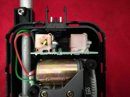

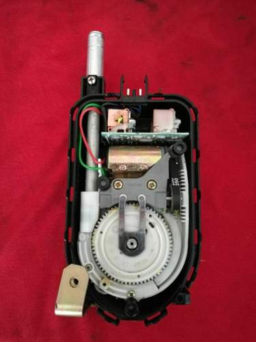

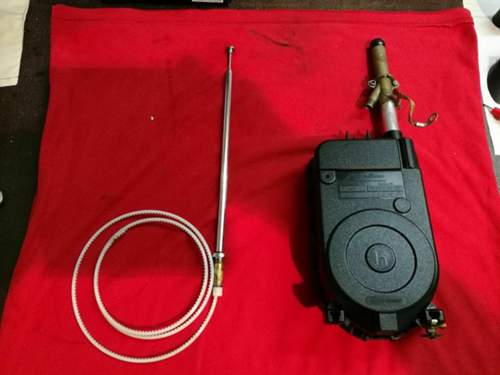

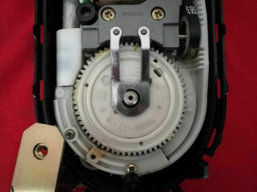

Das Teleskop kannst du mit eingebautem Antrieb wechseln. Siehe Foto
Gib besser etwas mehr Geld dafür aus.
Das von Cabriodoc ist echt top.
Davon ist auch diese Einbaubeschreibung
https://www.ebay.de/.../152348995511?...
Ausbau Teleskop

so weit ich mich noch erinnere kann man die Abdeckung welche sich über der Hirschmann im Innenraum des Kofferraumes befindet abschrauben. ? ?? Irgendwie hab ich die Antenne ja auch rausbekommen.
Hatte das gleiche Problem wie du mit dem Teleskop.
Habe die Maschine dann vorsichtig geöffnet und den Stab entfernt.
Dann das neue Teleskop verbaut. Hat super ein paar Jahre funktioniert. Letzten Monat fuhr ich rückwärts mit ausgefahrener Antenne aus der Garage. Das automatische Tor war noch nicht ganz geöffnet..... !!
Also jetzt hab ich das 2.Teleskop von Cabriodoc und das ist weiterentwickelt und noch besser als das erste schon war.
Ganz einfach nach Anleitung verbaut. Dieses mal schwuppdiwupp raus und rein. 5 Minuten maximal.
Schau dir nochmal alles genau an. Ich habe es wie gesagt auch einfach mal versucht und der Ausbau hat echt problemlos geklappt.
Ich hatte die im Kofferraum liegen und sogar noch fotografiert um das richtige Teleskop zu finden. Ergo : Es geht irgendwie
