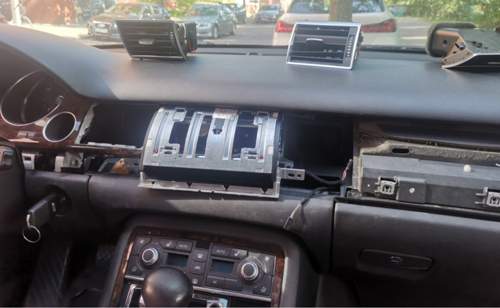

Ausbau Mittelkonsole + MMI Display??
weis jemand wie man genau die Mittelkonsole ausbaut ohne das was Kaputt geht?? :D
Ich möchte auch mein MMI Display gegen den mit der Chrom Optik Tauschen, brauche da aber auch eine kleine Info wie ich das genau abbaue?
Für jede Antwort schon mal Daaaaaaaaaaanke!! ;)
Gruß: Salvo

Hi
Für den Austausch des Parkbremse-Schalters brauchst Du keine PDF-Anleitung ;)
1: Ascher vorne rausziehen
2: Die eine Torxschraube dahinter lösen.
3: Die ganze Holzblende um das Klimabedienteil bis und mit dem Getränkehalter ist nur geclipst, das MMI-Bedienteil ist von unten an diese Holzblende geschraubt.
4: Die Holzblende von vorne beginnend vorsichtig herausziehen und dann gegen hinten komplett raus. Steckerverbindungen lösen und Blende umdrehen, Schalter ersetzen (2 Schrauben) und in umgekehrter Reihenfolge wieder rein.
5: Gesamtzeit inkl. Schalterwechsel ca. 20 Minuten, nicht länger ;)

Salvo, egal was wir hier beschreiben, einfacher und besser (da bebildert) ist es für dich zu Audi zu fahren und die zu bitten dir die Ausbauanleitung auszudrucken! Da kannst du dann kaum noch Fehler machen. Wir haben das hier mit jemandem aus dem Forum genauso gemacht und es war einfach und ohne Beschädigungen!
Vieleicht hat hier jemand auch ELSA und kann dir die Anleitung als PDF zusenden.
Was du die für die ganzen Leisten besorgen musst ist Silikonwerkzeug, quasi 1-2 Keile zum "schonen" Hebeln!
Poste doch mal Bilder wie es fertig aussehen soll

Mittelkonsole ausbauen ist ne Schweine Arbeit.
Ich hab meine ausgetauscht und gute 8Stunden gebraucht weil ein Kabel sich verheddert hat
hallo atomicfan,
mit anleitung brauchst du gerade mal 1 - 1,5 h zum ausbauen. ohne anleitung dann wahrscheinlich 8h
:-) Eddi

habe meine Mittelkonsole auch ausgetauscht aber habe nicht soo lange gebraucht...
schätze 3-4h nicht länger (ohne anleitung)

Also, habe jetzt die Anleitungen fürs ausbauen der Mittelkonsole und dem MMI Display bekommen.
Vielen Dank an A8_Fan_A8 (der mir die geschickt hat) ;) und alle anderen die es auch noch angeboten haben und die, die mir Tipps gegeben haben ;)
