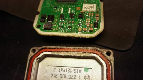

ich hab diverse Fehlereinträge im System
vor ca 1 Woche hab ich ein Naviupdate (Firmware) gemacht und dann den Fehler der Fehlenden Rückdokumentation gelöscht
seitdem bin ich über 500km ohne Probleme gefahren (mit ACC /Lane Assist usw..) ohne Probleme
heute auf dem Weg zur Arbeit kam auf einmal während der Fahrt ohne ACC die Meldung ACC/Front Assist Fehler
beim Starten auf dem Nachhauseweg dann Start/Stop Fehler und Lane Assist Fehler
Ich habe hier mal einen Scan:
evtl hat jemand ne Idee in welche Richtung das ganze geht

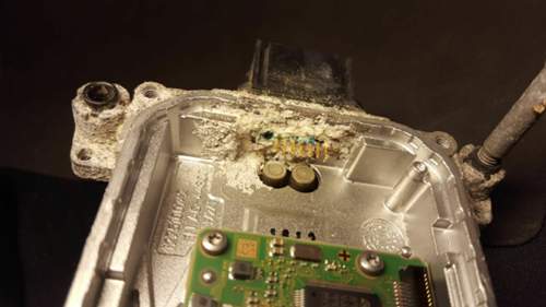

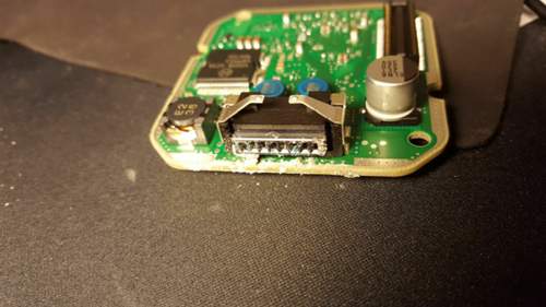

Themenstarteram 3. März 2017 um 15:15
Sensor läuft wieder
Problem sieht man sehr deultich auf den Bildern ... ein Klassischer Konstruktionsfehler
Kulanz wurde vorerst abgelehnt ... befindet sich aber noch in der Individual-Prüfung
hab einen neuen Pin angelötet / alles sauber gemacht und mit Plastidip abgedichtet
Kalibrierung ist nicht nötig da ich an den Einstellschrauben nichts gemacht hab
hatte sofort nach dem Einbau wieder Zugriff aufs Steuergerät
1200€ + Lohn gesparrt !

Das ACC STG ist auch nicht mehr im Bus vorhanden, meldet sich keine Adr. 13 mehr.
Themenstarteram 23. Februar 2017 um 20:15
stimmt :O
ist mir beim vergleich mit alten Scans nicht aufgefallen (wie dämlich aber auch)
könnte also der Sensor Defekt sein oder die Verbindung dahin ?
Marderbiss? Da ist ja einiges im Argen
Themenstarteram 23. Februar 2017 um 22:11
"leider" wohl nicht ... hab keine Spuren gefunden und die Hunde hätten da auch jede menge Krach gemacht
werd morgen mal am Sensorstecker messen ob da was ankommt

Sensor läuft wieder
2017-03-01-11-35-06
