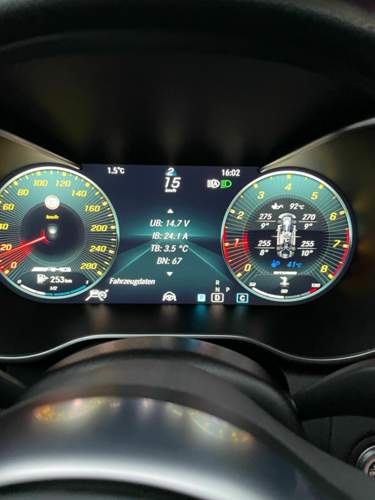

Hier gleich der Startpost bzgl. der Batteriewerte:
https://www.motor-talk.de/.../...rie-probleme-bei-w-s205-t6286015.html
Hallo nochmal,
Die Meldungen kamen erneut also habe ich mir mal den Wert angeschaut, BN liegt bei 70. Ist das in Ordnung?
Bj 2015 ... Batterie tauschen

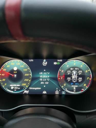

Klick mal auf den Link von racer4, da wird vieles erklärt, ich kann morgen mal nachschauen welches Batterie-Niveau (BN)bei mir anliegt
@xxdarkside schrieb am 29. Dezember 2020 um 21:14:40 Uhr:
Klick mal auf den Link von racer4, da wird vieles erklärt, ich kann morgen mal nachschauen welches Batterie-Niveau (BN)bei mir anliegtZitat:
@C63sv schrieb am 29. Dezember 2020 um 19:43:39 Uhr:
Weiss keiner was?
Habe ich bereits, aber wird nirgendswo erklärt was gut oder schlecht ist bzw. im Zusammenspiel aller 4 Faktoren. Wenn es sicher die Batterie ist tausche ich sie gerne, aber wenn ich zum Fehlerspeicher auslesen gehe und dafür bei Benz das Geld ausgebe was eine neue Batterie kostet und die mir sagen es ist die Batterie wäre das natürlich ärgerlich. Deswegen möchte ich sicher gehen.
