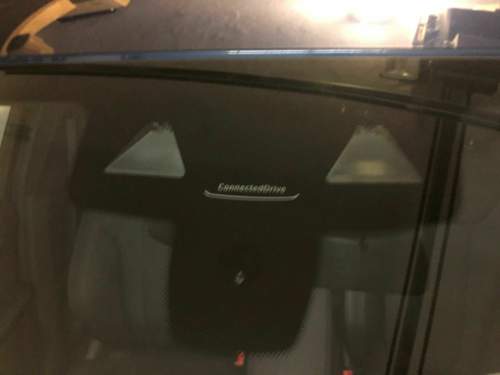

Gestern Abend hatte ich eine interessante Situation . Nach 3 Stunden Parkzeit mit einer Temperatur von -3° fuhr ich mit meinem X3 nach Hause. Plötzlich kam die Meldung dass der Fernlichtassistent ausgefallen sei. Zu Hause angekommen kontrollierte ich die Scheibe ob hier eine Vereisung im oberen Bereich der Scheibe sei. Dies war aber nicht. Aber ich stellte fest dass der Bereich hinter den Kameras angelaufen war und das der Grund war für den Ausfall des Assistenten.
Habt ihr das auch schon mal festgestellt?
bei Ihrem Fahrzeug deutet einiges auf den Ausfall der KAFAS-Heizung hin. Um die Sichtfenster der Kameras befindet sich jeweils eine Heizung (als PTC-Heizfolie oder als Silberdruck-Heizleiter). PTC-Heizfolien sind eher unkritisch, da der Anschluß gecrimpt ist. Bei der gedruckten Variante kann der auf die Scheibe gelötete Anschluß sich gerne mal lösen, insbesondere da die verwendeten Lote heute kein Blei mehr enthalten dürfen (Danke EU).
Anbei zwei Fotos zur Erläuterung.
Viele Grüße

Warum das denn nicht ? Du bist bei 3Grad- losgefahren da dauert es etwas bis die Kameras „freie Sicht“ haben. Ist eben eine spezielle Situation.
Besser diese Assi‘s schalten ab bevor sie Fehlerhaft reagieren oder sind die Kameras nach Deinem Erlebnis dauerhaft ausgefallen ?

Heute Morgen war alles wieder okay und die Kamera gatte freie Sicht.
Mich stört nur, dass das System von innen her beschlägt. Wie schon gesagt, beim F11 hatte ich auch solche Situationen und das System ist nie ausgefallen, da die Scheibe innerhalb beschlagen hat. Da kann man ja nicht mal was wegwischen, weil man nicht hinkommt. Da hilft nur warten.
Viele Grüße

Meiner wurde im Mai 2019 in Rosslyn gebaut.
Mein Händler hat BMW mit den Bildern kontaktiert; mal sehen was die sagen.

Ich habe vor 3 Tage kein TÜV bekommen (318D GT bj. 09.13).
Laut TÜV-Bericht: "Beheizung KAFAS: Kurzschluss nach Pluspol oder Leitungsunterbrechung - Permanent.
DF103 - Kamerasystem Steuergerät-Bildauswertung interner Fehler (EM)"
