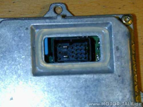

Hier mal ein paar Bilder für den dens Intressiert.
Xenon-Zündgeräte Alu und Plastik, Kabel mit Steckern zwischen den beiden Zündgeräten.

verfolge mal vom Hochspannungsstecker der Xenonbirne die Drähte, dann kommt das Zündgerät, im Zündgerät ist noch eine Buchse, der Stecker drinn geht zum Steuergerät.

das zündgerät imscheni ist weiß und sieht aus wie so nen mini batterie circa. ist nen quader. der rote stecker der an den brenner geht führt direkt zu dem bauteil.

Das Zündgerät im Scheinwerfer ist nicht weiß, es ist aus schwarzem Plastik und sieht auch nicht aus wie eine mini Batterie, ich hab alle Xenon-Teile hier liegen und das Zündgerät ist ca 6cm lang, 3cm dick und 5cm hoch, es gehen zwei Drähte vom Stecker der Xenon-Birne rein und drei Drähte raus die zum Steuergerät/Zündgerät aus Alu führen. Alle Teile können geprüft und gewechselt werden.
Wenn am Xenon-Alu-Zündgerät min. 12 Volt anliegen gibt es nur diese Fehlerquellen: Alu-Zündgerät defekt, Plastik-Zündgerät defekt, Stecker in Zündgeräten keinen richtigen Kontakt, Xenon-Birne fehlerhaft (erwärmen kann sie wieder zum Leuchten bringen) Kabel brüchig oder Kurzschluß, Stecker der Xenon-Birne fehlerhaft.

jepp, super! genau das linke teil meinte ich. das ist da halt nur weiß/ grau. gab wohl unterschiedliche versionen in den baujahren oO

Ich vermute stark das der Fehler bei mir das Zündgerät INNERHALB des Scheinwerfers ist. Werde am nächsten WE den Schweinwerfer ausbauen und nachsehen was für ein Zündgerät verbaut ist (Teilenummer usw.)
