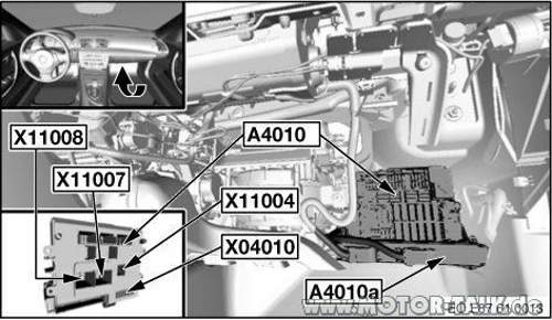

Vielen Dank für die Info. War grad nochmal draußen und habe probiert, Wischer gehen nicht bei Betätigung waschen! Die restliche Fehlersuche muß ich allerdings auf das nächste Wochenende schieben. Wo liegt bitte Juctionbox, Fußraum irgendwo?
hallo,
Junctionbox, siehe Abb (A4010), allerdings würde ich bei dem jetzigen Fehlerbild (auch kein Wischvorgang) den Lenkstockschalter bzw. das Schaltzentrum Lenksäule als Fehlerursache vermuten.
gruss mucsaabo

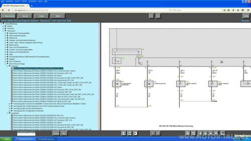

hallo,
es sind 3 Pumpen, die für SWR, Scheibenwaschanlage und hinten. Hierzu auch die Abb. Die SWR hat eine Sicherung (F43, 30A), dann gibt es noch das Relais K6. Für die Scheibenwaschpumpe sehe ich keine eigene Sicherung. Dann gibt es das Relais K36, das den Wischer einschaltet und das Relais K37, das die Wischergeschwindigkeit umschaltet. Dazu die Sicherung F39 mit 30A.
Wenn der Wischer allerdings beim Einschalten über den Lenkstockschalter wischt, kannst du den Bereich Wischer ausklammern. Und wenn der Lenkstockschalter auch ausgeschlossen werden kann, bleibt eigentlich nur noch die Junctionbox als Ursache übrig und die SWRA ist ja abhängig vom Scheibenwaschen.
