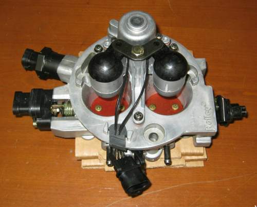

Für ganz Verwegene gibt`s auch noch was aus Amiland :D :D :D
Duo-motronic

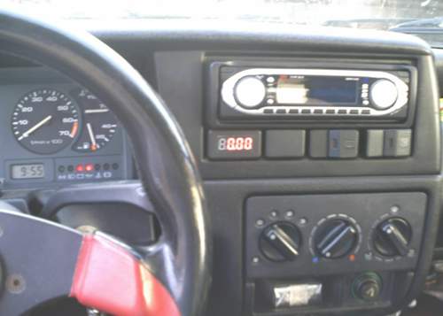

Der läuft leider viel zu fett (co bei ca 10%). Selbst im Schubbetrieb zeigt die Sonde ca 0,85V an (hab mir n Kabel nach drinnen gelegt um das beim Fahren zu checken. Auch im Teillastbetrieb sinds nie unter 0,8V.
Die Sondenspannung zu überwachen war eine
Superidee
von Dir !
(aber Du bist nicht der Einzigste
:D
, ich hab mir ein Mini-Vm gleich fest im A-brett installiert. So kann man "
so schnell wie möglich
" mit "
so sparsam wie möglich
" problemlos kombinieren weil man erkennen bis wann man im
geregelten
(oberen TL-bereich) mit 0,35 - 0,4 V fährt, und ab wann man im VL-Bereich mit 0,75 - 0,8 V fährt und
D-Zug-Zuschlag
bezahlt
:D
Was mir zu Deiner Beschreibung als erstes einfällt wäre die Membran des Druckreglers, wenn die rissig ist läuft Sprit aus der Entlüftungsbohrung des Federdoms und wird direkt angesaugt.
Check das mal als erstes.
