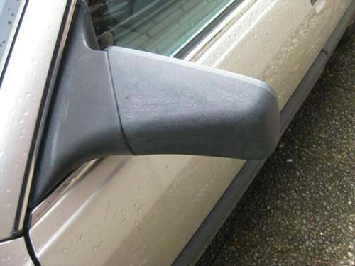

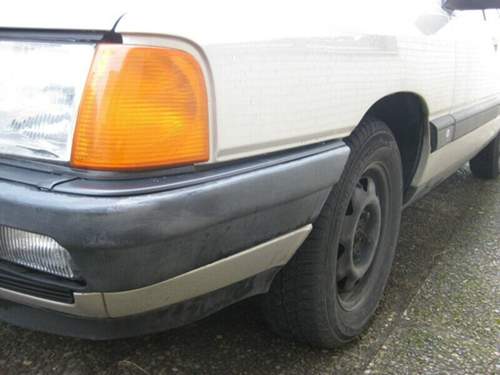

Hab mal zur anschauung grade ein paar Bilder gemacht.
So sehen meine Kunststoffteile aus.
Stoßfänger vorne
Spiegelgehäuse
Stoßfänger hinten.
Ok. Auto ist jetzt grade nicht frisch geschwaschen worden, aber man erkennt wie es aussieht!
Ganz deutlich am Spiegel!
Stossstange1
Spiegel
Stossstange
Ich kann das Schwärzen mit einem entsprechenden Kunststofffärbe bzw. Pflegemittel nur empfehlen: schnell - günstig - dauerhaft!
Zu Anfang ist es zwar optisch recht auffällig, aber nach ein paar Tagen entsteht ein "geschlossener Eindruck".
Ich bin zwar kein Lackierer, aber das Lackieren speziell alter Kunststoffaußenteile ist fast unkalkulierbar.
Die Vorgeschichte der Teile ist vom Haftverhalten kaum zu beurteilen. (Welche Reiniger, Wachse, ... sind wie tief eingedrungen?).
Am Ende ist das Lackieren also sehr aufwändig, teuer und mit zweifelhaftem Langzeitverhalten.
Ich hab ja auch die Plastikteile-Aussen-Ära der Autos mitbekommen und immer da rumgepflegt...
Nix was man einfach so aufträgt hält wirklich sehr lange, das ist so.
Ich hab alles mögliche ausprobiert und in der Zwischenzeit ein Produkt gefunden, das die "goldene Mitte" zwischen Haltbarkeit und "Äktsch'n" beim Auftragen darstellt:

Um Gottes Willen keine Schuhcreme. Klar, sieht einmalig gut aus, aber Du willst ja keinen Verkaufsblender herstellen......
Was ich empfehle:
Guten Kunststoff-Reiniger (z.B. von Petzoldts) und einen harten Scheuersschwmm (bewährt: Gelber insektenschwamm) an die Ausbleichungen der Stossstangen ran. Evtl. noch einmal mit Essig-Reiniger im Verhältnis 1:1 (1 Teil Essig, 1 Teil Wasser) nachreinigen (je nachdem, was die Reinigung vorher ergeben hat). Bei empfindlichen Kunststoffen ein MicrofaserTuch oder härteren Pinsel nehmen. Die Stossstangen können aber den Schwamm ab.
Die Reinigung ist das a+O. einfach nur was draufschmieren bringt nichts.
Absolut austrocknen lassen.
Dann eine gute Kunststoff-Pflege auftragen. Ich habe schon gute Ergebnisse mit Armor all erzielt, aber Meguiars oder auch Swizöl sind sicherlich nicht schlechter, spielen aber preislich auch in einer anderen Liga. Das musst Du selbst entscheiden. Mindestens 2x behandeln.
Dann sollte es was werden. Viel Erfolg -Andreas

Ich habe vor 3 Jahren meine beiden Stossstangen mit Kunststoff Neu Sonax schwarz, glaube ich, eingeschmiert...das sah danach aus wie neu und das sieht noch heute gut aus! Vorher war das Plastik voellig ausgeblichen, aber das Zeug haelt extrem gut. Man darf es nur nicht an den Lack schmieren...da haelt es naemlich genauso gut :).
Ich guck nachher mal in meine Garage...da muesste die Tube noch liegen. Die bekommt man bei ATU und noch andere Mittelchen. Von der Konsistenz war es schon schuhcremeartig, aber Schuhcreme funktioniert wirklich nicht, weil es abfaerbt und man es auch nicht wirklich gleichmaessig aufgetragen bekommt...ja, ich habe es bereits probiert und danach sofort wieder entfernt (sau-Arbeit war das).
Bei der Tube war auch Schwamm und ein Plastehandschuh dabei...wenn man das benutzt, sollte man am besten gleich Waschbenzin bereitstellen, weil das Zeug schon bei Kontakt extrem gut haftet :).
Ich kann es nur empfehlen. Ist ne Sache von einer Stunde mit abkleben und das Resultat haelt einige Jahre.
