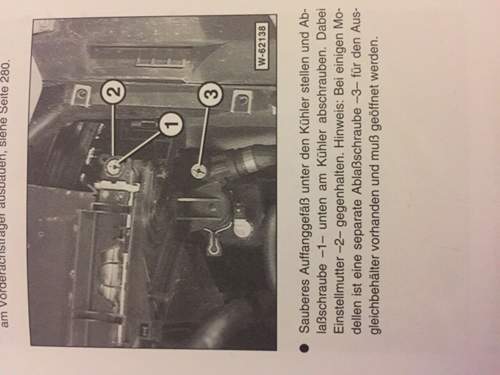

@33Oci schrieb am 23. November 2016 um 22:26:12 Uhr:
Der Behälter hat doch gar keine Ablassschraube?!
Anscheinend bei einigen Modellen schon.
.jpg
Der ist nicht am AGB sondern am Kühlergehäuse.
