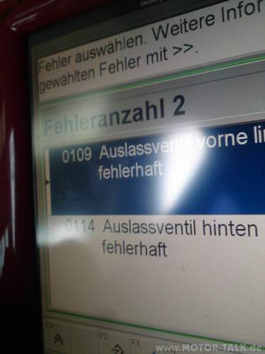

Hi leute,
hab mal meinen fehlerspeicher bei Bosch auslesen lassen und da stand plötzlich ,, Auslassventil vorne und hinten links fehlerhaft.
so nun meine frage welche Abs einheit kann ich alles bei meinem ABF verbauen?
hat jemand die teile nummer dafür?
schlüssel nr. 0600 und 908
das Abs funktioniert nur einseitig und auch nur kurz haben die ganze zeit ausprobiert....
Heisst es jetzt das die komplette einheit hinüber ist oder kann ich nur bestimmte teile da austauschen lassen?
wenn ja welche teile kann ich austauschen?
Lg

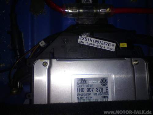

Also Sir, du musst dir sicher sein welches ABS du hast. Guck unter deine Rücksitzbank und guck ob dort ein Steuergerät liegt.
Bei der gelegenheit, kannst du gleich die Massekontakte mit angucken, ob alles richtig dran ist.
Außerdem machst du gleich am besten ein Foto von deinem Strg und/oder schreibst dir die Nummer auf.
Dann guck dir die Relais an, ob die richtig drinne stecken.
Ich würde an deiner stelle zuerst alles andere versuchen, als die komplette einheit zu tauschen.

Themenstarteram 3. Juli 2011 um 17:04
ok werd ich mal später alles machen.
aber was ich mit sicherheit sagen kann ist das mein stg unter der rücksitzbank ist.
also müsste es das mark 4 sein oder?
...das kann ich mir überhaupt nicht vorstellen...:rolleyes::rolleyes::rolleyes:
Themenstarteram 3. Juli 2011 um 17:33
das ist es doch im speicher steht nur auslassventil vorne und hinten links fehlerhaft mehr nicht und in der praxis geht fürn kurzen augenblick das abs mit an und dann lässt das ding los und der wagen rutscht einfach weiter.
auf trockener fahrbahn ist es ja nicht schlimm ohne abs zu fahren aber nicht auf nasser fahrbahn und mit hohen geschwindigkeiten :mad:
hab den wagen ja gestern bei Bosch gehabt und die sagten mir auch das der nur einseitig funktioniert und das der fehler wahrscheinlich an der einheit liegen würde....
Themenstarteram 4. Juli 2011 um 19:24
so hab mir das steuer gerät angesehen und der stecker sitzt voll drauf hab den abgeklemmt und gewartet dann wieder drauf gesteckt.
hab mal nen foto davon gemacht. und vom fehl
hier
Dsc02979
Dsc02970
am 4. Juli 2011 um 19:27
Fehler wurde aber schonmal gelöscht ?
Und tauchte dann wieder auf ?
Wer hat dir das Sytem eingebaut ? Und funktionierte es jemals ?
