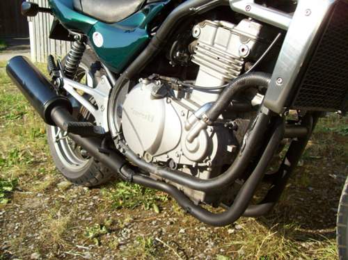

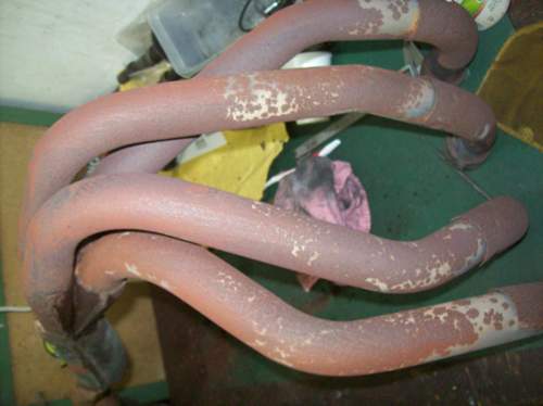

Für verkratzte oder angegammelte Krümmeranlagen verwendet man auch keine "Ofenfarbe" (vermutlich war hitzebeständiger Ofenrohrlack gemeint) sondern einen speziellen, hitzebeständigen Auspufflack.
Den gibt es entweder als Spraydose (bis 800 Grad) oder als Dosenlack, den man mit dem Pinsel aufträgt. Das Zeugs heißt Asinol, ich verwende das seit Jahren zu meiner vollkommenen Zufriedenheit. Wie das aussieht, zeigen die Bilder:
ER-5
ZZR 1100-1
ZZR 1100-2
+6

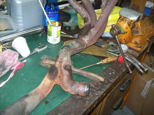

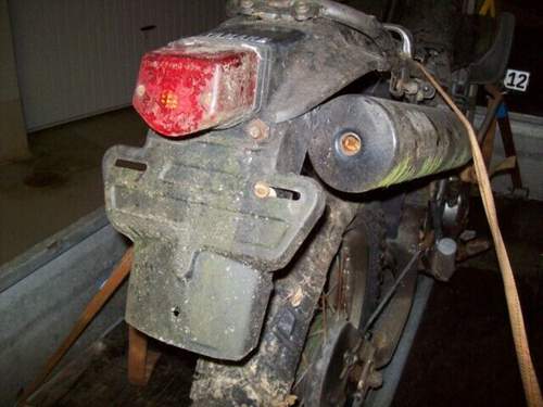

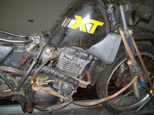

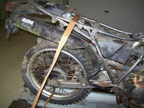

Obwohl - macht nur. Ich kauf den Schrott dann. Und das sieht nachher so aus:
02
03
04
+7

Und ich habe keine Lust auf eine Grundsatzdiskussion, ob Dreck vor Rost schützt oder nicht. Wie das nämlich aussieht, zeigen die Bilder von der Krümmeranlage der ZZR oder der XT350, die ich eingestellt habe. Die wurden auch nach dieser "Philosophie" gepflegt. :rolleyes:
