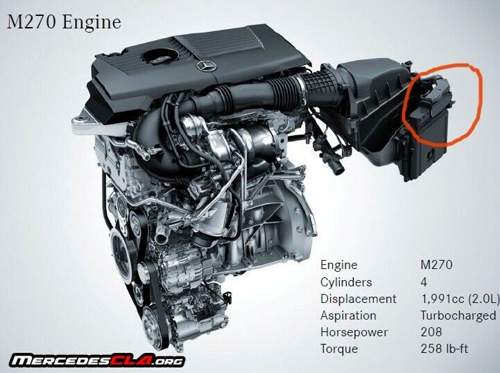

Was hast du für einen 250er Sport oder 45er? Deiner klingt ziemlich wie ein 45er.
Zum Problem: Bei mir ging über einen Zeitraum von ca. 4 Monaten zwei Mal die Motorlampe an, wegen der Lambdasonde. Die ist aber i.O. Nach dem Löschen der Fehler, war zwar alles gut, aber der Auspuff hat nicht immer "geblubbert".
Nun ja, habe es der Werkstatt gegeben und sie haben die Pins am Motorsteuergerät ersetzt. Seither ist alles wieder gut - er blubbert und die Motorlampe habe ich auch nie mehr gesehen.
Das Blubbern wird wohl etwas mit dem Kontakt am Motorsteuergerät zu tun haben. Kannst es ja testen: Wenn er nicht blubbert, Motor ausschalten. Den dicken Stecker des Motorsteuergerätes etwas bewegen und fest reindrücken. Danach müsste er wieder Blubbern. So konnte ich es bei mir rekonstruieren.
Gruss & viel Glück
Themenstarteram 4. Juni 2016 um 17:32
Ist ein CLA 200 :) mit auspuffanlage da er ja eigentlich nicht blubbert frage ich ja ob man das ganze "programmieren" kann wie beim CLA 45 das wenn er runter dreht am blubbern ist
Achsoo... Naja, da kann ich dir leider nicht helfen. :D
Für alle anderen: Im Anhang findet ihr den oben erwähnten Stecker, wurde im Bild markiert.
