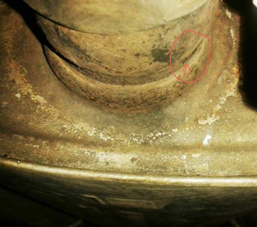

Hier mal drei Bilder wie meine Töpfe aussehen, ich finde noch sehr gut für 6 Jahre.
Gruß André

Für 6 Jahre sieht das ganz in Ordnung aus. Hatte aber auch schon an einem Astra G eine Abgasanlage gehabt die beim zuhalten Druck aufbaute, aber drotzdem undicht war. Am Kat-Flansch war ein etwa 1mm x 1mm kleines Loch, dass nur zu sehen war weil Dampf entwich. Das verursachte, wenn ich mich richtig erinnere, auch ein unterschwelliges röhren bei exakt 1500 U/min.
Im Zweifel Dämpfer der preislichen Mittelklasse kaufen würde ich sagen.
