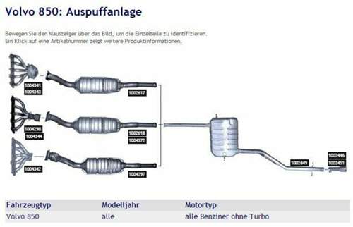

Endtopf ist bei allen Sauger gleich. Ditto Turbos (LPT / HPT).
Kat ist wiederum unterschiedlich bei den Saugern. Dann gab es noch bei den Saugern 3 unterschiedliche Abgaskrümmer.

Hab auch gerade dass hier gefunden:
Unbenannt
Ich hab zwar praktisch keine Erfahrung, theoretisch weiß ich aber, dass es 2,5 und 3 Zoll Anlagen geben soll. Turbos haben 3", Sauger 2,5" - und die 3" vom TDi sollen auch am Turbo benziner passen.
