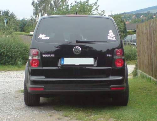

Nach bereits 1,5 Jahren sieht der NSD an unserem Touran zumindest unansehnlich aus. Gerade bei ner schwarzen Karre nicht gerade ein Blickfang. (Foto) Würde das Ding gern einfach schwarz lackieren. Schonmal jemand gemacht. Wie heiß wird das Ding eigentlich, wenns richtig heiß wird.
Grüße. Micha

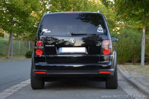

Finde ich ja gut das es jemanden genauso stört wie mich... Ich habe heute ne Dose 800 Grad Lack gekauft und ihn schwarz gemacht sieht viel besser aus kostet 8 €
