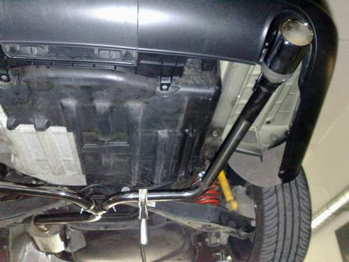

Hi
Wie versprochen hier die Bilder meiner neuen Edelstahl Abgasanlage Re/Li
Und noch mal einen Großen DANK an die Firma
Power-Auspuff GmbH
Werkstr. 10
45739 Oer-Erkenschwick
Tel.: 02368 / 817724
Fax: 02368 / 817725
power-auspuff01@web.de
Mein Passat hat jetzt eine Sound wie ein F16 Tornado.
Der faucht wie SAU!!!!
Mfg Daniel

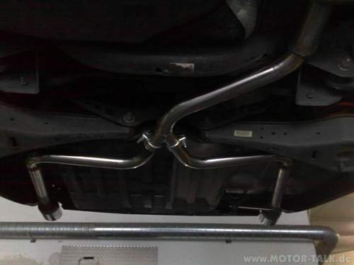

Das ist das wichtigste Foto
Bild-4

Foto...ich will Sound hören. Lass mal hören was der kann. Was haste bezahlt wenn ich fragen darf. Hab ja bei mir auch ne Edelstahlanlage aber keine duplex wie du.
Hat mich 500euronen gekostet und ca 3,5 stunden gedauert aber das ist es wert jetzt sieht er auch hinten wie ein r36 aus.

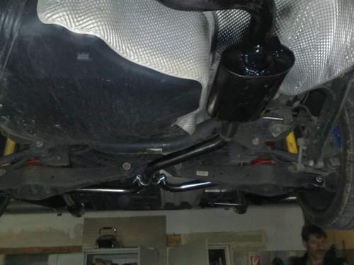

da ist ja gar kein endschalldämpfer enthalten. da muß er ja recht laut sein
Nein ist nicht laut sondern faucht weil es ein 2,0 l tdi ist. Schau dir die Bilder genau an und dann siehst du den Endschaldämpfer. Siehe Bild nr. 3 weiter oben dort ist der Endschaldämpfer zusehn.
Der originale Mittelschaldämpfer ist auch noch drin.:)
