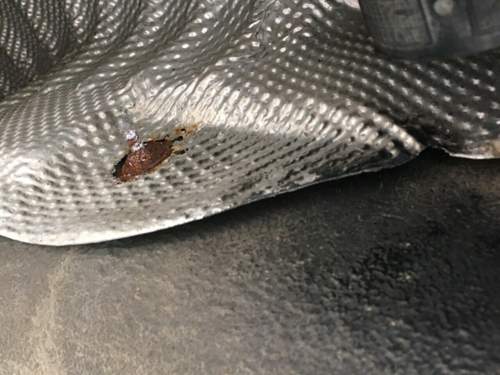

Sicher? Bild von ausspuff so sieht edelstahl aus??
Wow krass ... wie alt ist den der ESD?? und wieviel Km hat das Teil runter??
HI,
also krass ist da nix, mein alter hatte gerade mal 15tkm und sah auch nicht besser aus, ok weniger rost.
Der Müsste jetzt etwas bei 80tkm drauf haben.

âha ... gut zu wissen, das Boysen solche minderwertige Materialien nimmt ....
BMW verlangt von seinen Zulieferer der AGA nun mal Edelstahl .. meistens wird 1.4301 oder 1.4509 verwendet .. so ist zumindest die Anforderung von BMW.
Aber wenn es kein Edelstahl wäre, dann glaub mir, dann würdest du jetzt mit 80tkm sicher nihct noch den ersten haben ... sondern zu 100%iger Sicherheit schon dein 2ten oder sogar 3ten ESD drauf haben.
Denn wie gesagt ... der Zulieferer muss für die AGA 10Jahre oder 160.000km (100.000miles) gewährleisten.
EDIT: hab mir das Foto noch mal genauer angeschaut ... sieht für mich nur nach Oberflächenkorrosion aus .. und ist Harmlos, der wird noch lange nicht durchrosten ... zumal der ESD aus zwei Schalen bestehen dürfte. Und da bei diesem ESD die Optik nicht "ganz so die Rolle spielt " ist das noch im Rahmen von in Ordnung. Aber dennoch ... bei uns wäre sowas nicht passiert :D
HI,
ja habe mich auch gewundert, wieso der so lange hällt, obwohl dort temperaturen herschen und ständig wasser vorhanden ist, naja dass sieht wohl das edelstahl was man für den auspuff verwenden so aus, ok gut zu wissen.
MfG micha
