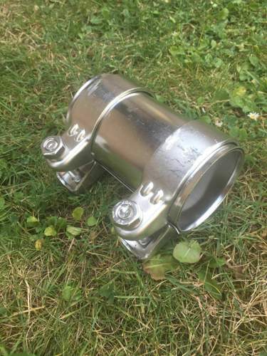

Ich habe gerade meinen Auspuff verloren bei 160 km/h krachte es auf einmal unterm Auto und das Rohr lag unten.......Habe mich gut erschrocken:-) Die Schellen vom Verbindungsstück zu den Endschalldämpfern sind komplett durchgerostet! Der Auspuff selber scheint noch top sind halt nur die Schellen weg gegammelt und das bei 167k km! Wenn man mal bedenkt das das Auto mal fast 70 k € gekostet hat finde ich das schon traurig.

Hier noch ein Bild....
Sowas sollte eigentlich bei einer Inspektion rechtzeitig auffallen.

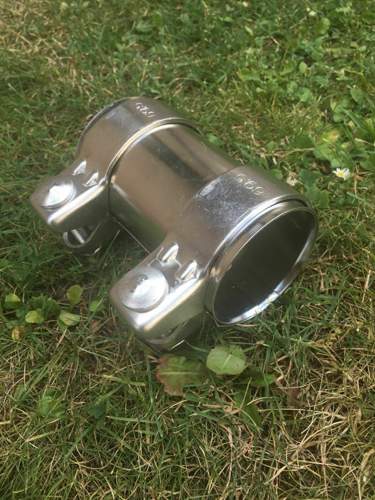

So Auspuff ist wieder dran! Es war das Verbindungstück mit 2 Schellen dran (Muffe) die das Rohr ab DPF mit den Endschalldämpfern verbindet (ungefähr auf Höhe des Fahrersitzes) Das Verbindungsstück hat bei Audi 23€ gekostet .
Also alles wieder gut !

@KaMpfKeKs schrieb am 9. August 2016 um 14:45:59 Uhr:
Frage:
Weiß jemand welchen Durchmesser die Schwlle haben muss bei einem Aufi A4, 2.7l BJ09? Muss ja keine Audi Schelle sein, man sieht ja das die nicht länger halten...
Folgende Doppelschellen sind verbaut (vordere Schelle nach Kat):
4-Zylinder Dieselmotor: 55mmx95mm
4-Zylinder Ottomotor: 1,8l: 55mmx95mm
4-Zylinder Ottomotor: 2,0l: 65mmx95mm
6-Zylinder Dieselmotor: 65mmx95mm
6-Zylinder Ottomotor: 55mmx95mm (2x)
Bei den doppelflutigen Anlagen (Otto + Dieselmotor) sind an den hinteren Töpfen noch (2x) 55mmx95mm verbaut.
Denke es macht Sinn die Schellen ab einem gewissen Alter vorsorglich zu tauschen.
