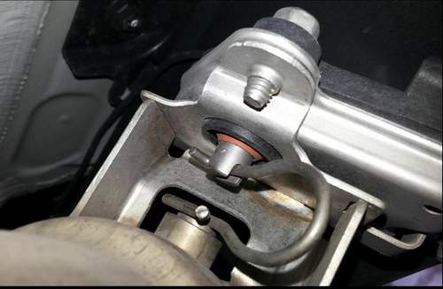

Feder zwischen Klappe und Motor entnehmen und Klappe arretieren. Das langt für angenehmen Klang. Mann muss es nicht übertreiben, wir wollen doch nicht auf das Niveau dieser DSGfurzer abgleiten. :D

@Zimpalazumpala ich habe auch schon überlegt einfach den Stecker zu ziehen und ihn bei Kontrollen als „abgefallen“ zu bezeichnen. Funktioniert das denn bei den blauen? Ich hab auch viel von fehlerspeicher gelesen was mich ziemlich verunsichert..
@dieselweasel2 diese Möglichkeit kenne ich auch schon, aber mir kommt es so vor als ob man dies den Kontrolleuren nicht so einfach erklären kann wenn da die ganze Feder fehlt und dazu noch die Klappe festgemacht wurde :D

Spaß beiseite, natürlich ist es streng genommen nicht erlaubt. Wenn ich aber jedes Mal in das Fahrzeug einsteige und den Sportmodus einschalte ist es ja der gleiche Effekt d.h. die Klappe ist offen. Von daher wenn wir keine größeren Probleme haben ist alles gut. Einfach den Stecker abziehen ist nicht die sauberste Lösung, weil dann ein Fehlerspeicher Eintrag erfolgt. Die Motor Elektronik kann hier zu dem dann die Leistung zurück regeln. Ob das wahrnehmbar ist weiß ich nicht, aber es gibt hierzu auch ausführliche Statements im Internet. Die Klappe ist nämlich letztlich dazu gedacht dass das Fahrzeug schneller warm wird und bei voller Leistung die Wärme schneller raus kann. Da ist die Klappe dann auch offen. Ist also kein klassischer Klappen-Auspuff eigentlich. War auch schon so zweimal beim Tüv ist dort scheinbar gar nicht aufgefallen. Der TÜVler hat meinen Auspuff bestaunt und meinte das wäre ein M Performance Auspuff. Ist es aber nicht ich habe nur über die Originalblenden zwei Edelstahlrohre geschoben. Schaut aber fast so aus.
