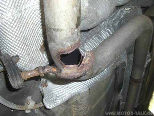

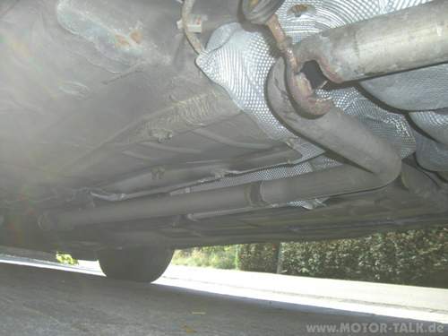

Jetzt ist das Rohr direkt am Endschalldämpfer weg gegammelt. War zwar zu erwarten, daß der Topf den Geist aufgibt, so wie die äußere Hülle beim Kauf vergammelt aussah, nur nicht, daß das Rohr so einfach wegrostet. Ansonsten ist der Topf selbst dennoch dicht. Hab das mal provisorisch mit einer übergestülpten Muffe, die am anderen Ende in Segmentteile zum Anpassen an die Rohrbiegung eingesägt wurde, mit Stabelektroden verschweißt, so gut (eigentlich schlecht), wie es unter dem Wagen mit diesem, dafür eigentlich ungeeigneten Verfahren, halt geht). Weiter ist an dem 90°-Bogen, der eine Haltestab für den Schwingungsdämpfer hat, drumherum ebenfalls weggerostet. Hier setze ich auch eine Muffe aus einem alten Auspuffrohr drüber und schweiße das Halterundeisen neu dran. Für HU morgen reicht das erstmal.
Dennoch möchte ich mir die Teile schon mal vorab neu bestellen, wenn die nächsten Rostfresser merklich am Rohr nagen und dann die ganze Mimik ersetzen. Für diesen Wagentyp finde ich nur Anlagen, die auch einen Mittelschalldämpfer haben. An meinem Wagen gibt es den aber nicht. Frage mich, ob ich den bedenkenlos einschließlich Mittelschalldämpfer nehmen kann, denn es gibt kein durchgängiges Rohr ohne diesen?
Und wenn ich diese Schalldämpfer-Kombi nehme, hat das Einflus auf die AU? Könnte ich z.B. nur den Endschalldämpfer nehmen und wäre der anders in den Schall- und Abgaswerten, wenn ich ein durchgehendes Rohr ab Flansch bis zum abgerosteten Haltestab und darüber bis hin zum Mittelrohr ohne den Mittelschalldämpfer finden würde? Hier beispielhaft die gefundenen Teile: Klick

Habe das Ganze im Juni erledigen lassen. Teile habe ich von Cardepartment/Ebay, alles von ISAMAF, machen einen ganz guten Eindruck. Dort solltest Du alles finden, was Du braucht, natürlich alles ohne Mittelschalldämpfer. Entweder Du nimmst ein Hosenrohr (heißt doch so, oder?) oder trennst das Rohr dort, wo normalerweise der Mittelschalldämpfer anfängt und lässt schweißen. Aber schau mal bei dem Händler, was Du findest. Zur Not dort anrufen, die sind freundlich am Telefon, können beraten und haben auch Ahnung. Ich habe mir die Teile nur über Ebay besorgt (bei mir war das Flexrohr und der Endschalldämpfer fällig) und alles machen lassen. Der Einbau hat mich 50€ gekostet, da lohnt es nicht, das selber zu machen. Mittelschalldämpfer würde ich nicht einbauen, wenn er keinen braucht. Ich habe dort, wo der bei einigen TDCI der Mittelschalldämpfer sitzt, einen Partikelfilter. Habe den 2005er 2.2er, der sonst nur gelb hätte. Der 2.2 hatte wohl nie einen Mittelschalldämpfer.
Rohr fürn 2,2 TDCI
http://www.daparto.de/.../344432?categoryId=701&%3BmodelId=680
http://www.ebay.de/.../370869605531
Prima, dann ist das mit dem langen Rohr geklärt, brauche also dazu den normalen Endschalldämpfer und dann noch das Mittelrohr bis zur Achse und die Auspuffanlage ist komplett. Danke für die Links. Die Teile bestelle ich mir und warte in Ruhe ab, wann ich die Teile montieren muß, bzw. wie lange die provisorische Reparatur hält oder noch neue Rostlöcher auftauchen.

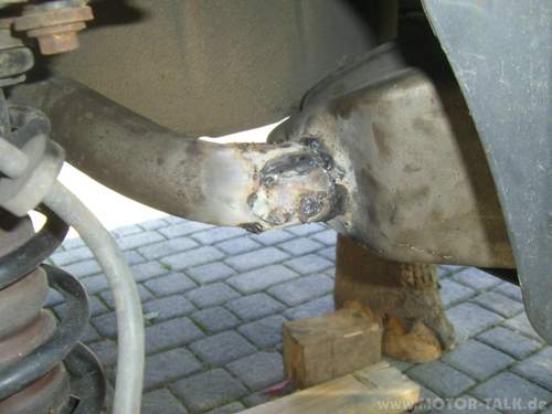

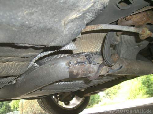

Wen es interessiert, hab die Bilder von der zweiten Flickstelle rein gestellt. Es wurden Stücke von einem alten Auspuffrohr eines MK 2 abgesägt und der Länge nach durchgesägt, aufgebogen und über das zu reparierende Rohr geschoben. In dem schon vorhandenen 90-Bogen ein paar Schnitte mit einer Eisensäge, um es besser der Krümmumg anzupassen. Anschließend mit einer 1,5"-Rohrzange soweit wie möglich angepreßt, dann erst mal geheftet und immer wieder beim Schweißen angedrückt. Anschließent den Haltebügel angeschweißt. Eigentlich hätte ich auch die Ander Seite des Halters anschweißen können, war mir mir aber zhu lästig und es muß nicht für die Ewigkeit halten, da bald neue Anlage drunterkommt.
Stört Euch nicht an der Qualität der Schweißnähte, bei dem dünnen Blech ist mit Elktrodenschweißen so ne Geschichte, zumal kaum Bewegungsspielraum unter dem Wagen. Grube oder Bühne würd es erleichtern. Den Prüfer interessiert das von der Optik auch nicht, Haupstsache fest und dicht.
Man könnte genau so gut verzinktes Blech mit 1,5 mm Dicke nehmen und es an einer Seite anheften, um es dann um das Rohr rum zu wickeln. Hab ich aber nicht da, die Schrottkiste liefert es ja auch.
