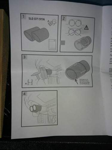

Ich habe seid acht Woche einen neuen Variant.
Auf der Suche nach einer passenden Edelstahl Endschalldämpferblende blieb ich bislang erfolglos.
Hat jemand einen Tipp welche da 100 % den Auspuff der 190PS Diesel Maschine passt?

Habe in irgendeinem Thread mal was gelesen. Da hat einer die Blenden vom Skoda Superb montiert. Da war auch ein Foto bei. Sah ganz gut aus.
Variantpasst
Der User hatte die Teile-Nr. 5L0 071 911 A (Skoda) montiert und das sah nicht schlecht aus. Soll ca. 38,- EUR kosten.

Hab auch viel probiert und falsch bestellt - aber die Blenden vom Skoda Yeti passen 100%
Auch das abgeschrägte Ende ist passgenau...
Bei uns in Österreich hab ich beim VW Betrieb 28,- ! bezahlt!!

Ich habe für etwa 38€ bei Skoda die Teilenummer 5L0 071 911 A bestellt. 2 Chrom- Endstücke mit Klammerfixierung. Was soll ich sagen: Ich bin begeistert! Selbst der Winkel passt perfekt....!

Jetzt noch eine Frage. Weiss jemand ob man so ein Teil eintragen muss? Dass man Felgen und Auspuffanlagen eintragen muss ist klar, aber bei solchen kleinen Teilen bin ich mir nicht sicher. Bin aus der Schweiz, könnte da ja nochmals anders sein als in DE.
In DE werden die wohl eine ABE haben. In der Schweiz müssen auch Teile mit einer EU-ABE bei der MFK eingetragen werden.
So kenne ich es von Schweizer Freunden...
Mein freundlicher... Will inkl Montage 110 Euro haben, da die Skoda Endstücke angeblich angeschweisst werden müssen??
Mfg
Die Blenden werden nur aufgesteckt und halten durch Klammern im inneren bombenfest. Bei der Montage habe ich die mit Hammer und Holzstück angebracht.
Da sie nicht überstehen und an der Auspuffanlage sonst nichts verändert wird braucht man m.E. auch keine ABE. Das wäre bei einem kompletten Endstück oder Endtopf anders.
Hier ein Bild der Montageanleitung.
Img-20150624-174636
