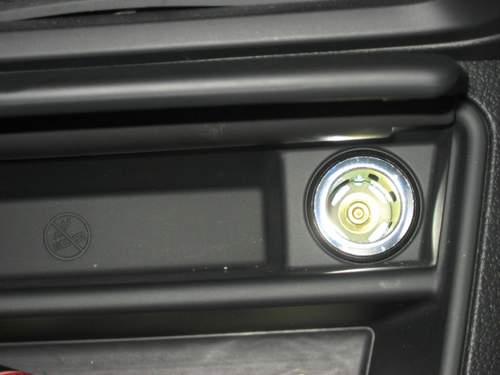

Hallo Tiguangemeinde,
es heißt, wenn man das Nichtraucherpaket hat, dass man anstelle eines Aschenbechers und des Zigarettenanzünders ein Ablagefach und eine 12V Steckdose hat. Meine Frage ist nun, wo denn die Steckdose dann sitzt, ist auf den Bildern nie ersichtlich. Würde dort gerne in externes Navi anschließen. Hat jemand vielleicht ein Foto wie es aussieht?

Themenstarteram 13. Mai 2008 um 12:48
Hallo Johannes-Peter,
super, danke für die Info. Hätte ich den Bildern nach auch geraten, find ich cool.
Vielen Dank :-)
Themenstarteram 13. Mai 2008 um 12:50
Danke für das Foto pakistani!!! (auf die Schokolade hätte ich jetzt auch Lust!)

Den Unterschied zwischen 12V-Steckdose und Zigaretten-Anzünder-Buchse sehe ich nicht. Bis auf die federnde Klappe bei den drei 12V-Steckdosen in meinem Tiguan sehen die gleich aus.
Ein Foto der Zigaretten-Anzünder-Buchse ist hier:
Img-0117
ich kann die Aussage von UlliB1 bestätigen.
Ich habe in meinem Tiger auch eine Nichtraucherausstattung und es gibt keinen erkennbaren unterschied ausser das keine Zigrettenanzünder in der Buchse steckt und das ganze noch mit einer Kappe abgedeckt ist.

am 7. Oktober 2010 um 22:42
Eine Zigarettenanzünder-Buchse hat einen Innendurchmesser von ca. 21 mm und die 12V Norm-Bordnetzsteckdose hat einen Innendurchmeser von ca. 12 mm.
Letztere hat den Vorteil, daß hier der Stecker wesentlich sicherer gehalten wird und auch hohe Ströme gefahrlos übertragen werden können, während die Zigaretten-Anzünder-Buchse erstmal nur für den Zigarettenanzünder gedacht und konstruiert ist. Es gibt zwar alle möglichen Adapter, doch haben die auch alle ihre Nachteile:
Entweder haben sie aussen eine oft abnehmbare Kunststoffhülse, und nur einen Mittenkontakt, der mehr schlecht als recht in der Buchse auf eine Niete aufstösst. Hier wird der Mittenkontakt sehr heiss, weil hohe Ströme nicht sicher übertragen werden, vor allem dann, wenn die Buchse innen durch den Anzünder verschmutzt ist. Die werden so heiss, daß sich die Kabel im Stecker auslöten können, oder hoffnungslos ausglühen.
Andere haben eine massive Messingplatte im Durchmesser des Glühwendelhalters des Zigarettenanzünders vorne drauf, die in dieselben Aufnahmen greift, wie der Zigarettenanzünder selbst. Hier wird auch hoher Strom sicher übertragen, dafür besteht die Gefahr, beim Einstecken des Steckers einen Kurzschluss zu verursachen, da dieser Stecker nicht wie der Zigarettenanzünder durch eine Hülse sicher zentriert wird.
Diese Stecker sind immer nur eine Notlösung...
Meines Wissens ist die Steckdose in der Mittelarmlehne und die im Kofferraum eine Norm-Bordspannungs-Steckdose (die mit 12 mm)
