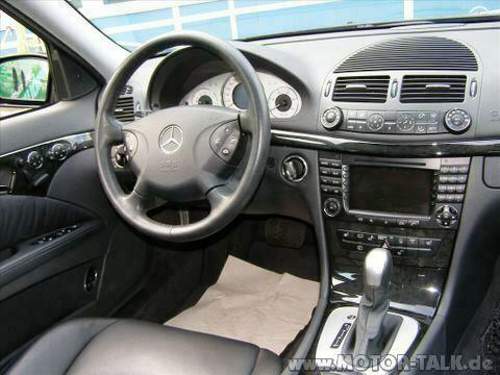

Mein wagen ist VOR - Mopf BJ 2004 :)
Auf dem Bild ( Anlage ) ist es noch ohne STHZG :cool:
