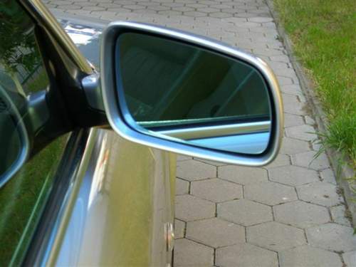

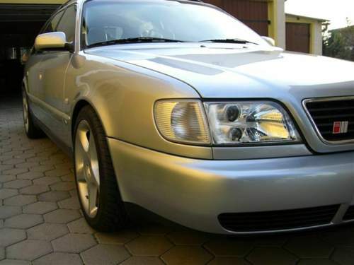

So hier mal meiner mit großem rechten Ausßenspiegel.
m.f.g. Marco
Und noch eins.
m.f.g.
Und noch eins von der Fahrerseite.
m.f.g.
Jetzt haben wir für den Umbau des re. ASP. vom Audi S6/A6 C4 auf einen "grossen"
- eine halbfertige Umbauanleitung
- einige Bilder von chromglänzenden ASP an einem Audi S6 C4

Bis auf den Spiegelfuß passen alle A8 D2 Aussenspiegel. Einfach nur umbauen. Die Memory Spiegelmotoren sind die selben somit auch die Steckergehäuse.

Meine sind vom A6 4B ab 7/99.
m.f.g.
ja richtig die vom 4B gehen auch. siehe www.derc4.com
Gehen auch:
1. A3 Mod. 01
2. A8 Mod. 98-02
3. A6 Mod. 7/99 (nicht allroad)
4. A4 Mod. 2/99 Typ 8E
m.f.g.

Was ist jetzt daran so schlimm??????????
Also du brauchst 2 kpl. Spiegel wie oben beschrieben.
Die Oe Befestigung muß ja bleiben am Fahrzeug.
Dann zerlegst du alle 4 Spiegel(die alten und die kpl. neuen) und machst aus 4 Stck. 2.
Umbau dauert ca. 2 Std. für beide Spiegel.
Hat bei meinen etwas länger gedauert da ich sie auch wieder zum anklappen haben wollte.
Spiegelheizung geht danach auch wieder sowie die elektrische Verstellung der Spiegel.
Und wenn ich mal wieder Zeit hab kommen da noch die Leds rein damit man sieht wo man
hintritt.

Hi, Was du von den originalen C4 spiegel immer nehmen mußt ist der spiegelfuß. Das ist der den du an den Fensterrahmen der Tür schraubst. Allen anderen passen nicht drann. Der bewegliche Teil des Spiegels ist kann von den schon genanten Typen verwendet werden. Mit oder ohne Memory ist eigentlich egal. Der unterschied ist nur das die mit memory einen 10 fach stecker haben an einem langen kabel und seperat den wie bei allen "normalen" Spiegeln den Stecker direckt am speigelfuß besfestigten 6 fach stecker braun.
Dieser hat meißt nur 2 PINS für die Heizung.
