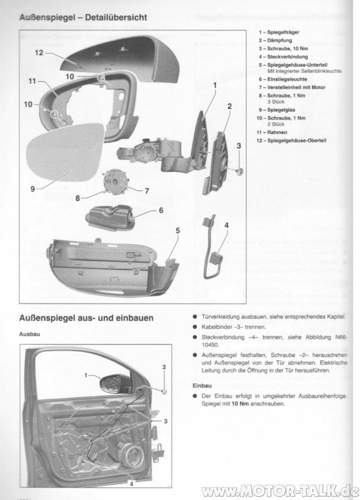

Hallo Golfer,
gerade ist mir ein Mallör passiert:
Als ich aus der Garage rückwärts rausfuhr, bin ich mit dem Spiegel an der Toreinfahrt hängengeblieben.
Ich bin nur sehr langsam schritttempo gefahren und habe sofort gebremst.
Der Spiegel hat sich ein wenig nach hinten gewölbt und ich habe es knacksen gehört.
Nun habe ich leider einen Riss in der schwarzen Umrandung und das Plexiglas ist angerissen/gestaucht.
Blinker funktioniert noch.
Gehe davon aus das die anderen Funktionen auch noch gehen.
Die Frage nun sind die Teile austauschbar?
Nicht das über den Riss feuchtigkeit etc. eindringen kann?
Habe den Wagen vor 6Tagen abgeholt.
Ihr könnt euch vorstellen was für Bauchschmerzen ich gerade habe ;-(
Na ja shit happenZ, aber es ärgert mich richtig!
Fotos anbei.

Ja die Teile gibt es einzeln ;)

Hallo TE,
habe gerade mal ins ETKA gesehen, wenn es nur den schwarzen Rahmen ums Spiegelglas betroffen hatt so gibt es den einzeln kostet 4,58 Euro

Hey,
das ist ja klasse.
Ja dieser und die Plexiglas Abdeckung vom Blinker hat es getroffen. >Diese Leiste die quer über den Spiegel verläuft.
Diese wird dann ja auch nicht so teuer sein.
Sind ja gute Neuigkeiten. ;-)
Dir auch Frohe Weihnachten!
Das Plexiglas kostet was um die 20,-€.
Hallo TE nochmal,
also das Plexiglas ist der kpl. Blinker im Spiegel kostet auch nicht die Welt 20,35 Euro solltest du die Umfeldbeleuchtung unten am Spiegel noch haben schlägt diese noch mit 17,35 Euro hinzu, wenn ja was aber unwarscheinlich das diese mit gebrochen ist also warscheinlich nur der Spiegelrahmen Schwarz und die Blinkleuchte lt. ETKA so einzeln lieferbar, schlimmstenfalls auch als Kpl. Paket zu oder nur zu bekommen weil es da eine Position gibt die alles bis auf das Spiegelglas und Spiegelkappe beinhaltet für kpl. 85.- Euro alle Preise Jan.2009 inkl. Mwst.
Aber ich glaube die zwei Sachen solltest du auch einzeln bekommen da jedes ne Teile Nr. hat.

Es sind nur die 2Teile.
Habe Licht und Sicht.
Bin schon froh das dies dann problemos ausgetauscht werden kann.

Spiegel muss so oder so abgebaut und zerlegt werden...erst dann sieht man den genauen Schaden. Solange aber am lackierten Gehäuse nichts beschädigt ist bleibt es bezahlbar!

Hallo Leute,
mir ist fast das gleiche Malheur passiert.
Die Teile sind insgesamt nicht so teuer, aber das Lacken und montieren. Ich würde gerne den Spiegel selber wieder zusammen bauen. Hat jemand eine Idee, wo ich eine Anleitung bekommen kann ? Wäre nett, wenn sich jemand meldet.
