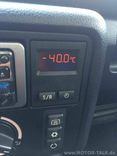

Hallo!
Ich habe heute meinen alten E36 verschrottet und mir einen anderen geholt, der hoffentlich kein Fehlkauf war.
Nun aber zu dem Problem:
Vielleicht ist meine Frage dumm, aber da ich hier im Forum immer nur gelesen habe, dass die Temperaturanzeige bei einem fehlerhaften Außentemperaturfühler -37° anzeigt, würde ich gerne wissen, ob das bei mir auch der Außentemperaturfühler sein kann, der nicht funktioniert, wenn die Anzeige -40° anzeigt, oder ob es sich in einem solchen Fall um einen anderen Fehler handeln könnte.
Ach so, E36, 316i, BJ 10/1998 mit Klimaanlage.
Danke
Dave
Kleiner Hinweis am Rande: als bei meinem "kleinen BC" im Compact vor einiger Zeit beim Starten im Sommer die Temperatur erhebliche Minuswerte angezeigt hat, waren das die letzten Atemzüge der Batterie.
Besonderheit, die Ihr jedoch nicht geschildert habt: während der Fahrt stieg die Temperatur (langsam) an.
Ciao
Zip

Hmm,
das passt - irgendwie - wirklich nicht zusammen, denn der BC bzw. die ATA mit CC & Dig.-Uhr (auch "kleiner BC" genannt) zeigen i.d.R. tatsaechlich -37°C an, wenn die Leitung zum Temp.-Sensor im linken Bremsluftschacht unterbrochen ist :confused:
Das da evtl. die Umschaltung von °C auf °F aktiv sein koennte, waere jetzt meine spontane Idee dazu gewesen, aber das passt auch wieder nicht, weil -37 °C eben -34.6 °F bzw. 236.15 K (im Volksmund auch gern °K genannt) entsprechen :eek:

Bedenke,das es sich hier um den Compact BC dreht,der ist schon ganz anders aufgebaut und angeschlossen,daher würde ich darauf tippen,das dieser etwas anders programmiert ist und eben die -40 anzeigt,anstatt es wie bei allen anderen die -37 sind.
Greetz
Cap
Der BC im Compact zeigt bei Kabelbruch (oder getrenntem Stecker) auch - 37°.
Ich glaube mich erinnern zu können dass mein BC im Compact bei nicht angeschlossenem Kabelbaum -40°C angezeigt hat.
Edit: es sollte natürlich vorab geprüft werden ob es denn nicht tatsächlich -40° hat:D
Hmm... Ist bei mir inzwischen ne ganze Weile her, deswegen kann ich mich natürlich auch irren. Der TE hat das Problem, grande meint er hatte es so... Spricht also dafür, dass ich falsch liege.
Aber am einfachsten wäre es ja, er einfach mal nachzuschauen, ob der Sensor nicht einfach abgesteckt ist bzw irgendwo ein sichtbarer Kabelbruch ist. Muss letzten Endes ohnehin gemacht werden.

Stimmt, nachsehen wäre das Einfachste, aber bevor ich mir die Mühe mache und eventuell noch für nichts so einen Sensor kaufe, wollte ich die Möglichkeit ausschließen, das eventuell der BC defekt sein könnte.
Außerdem überlege ich, ob es die Mühe wert ist, dafür die Stoßstange abzubauen.Das hatte ich jedenfalls bei meinem E30 Cabrio damals machen müssen.
Stoßstange muss dafür nicht zwingend ab. Es reicht, den Unterfahrschutz zu entfernen.
Es reicht,wenn man den Nebelscheinwerfer fahrerseitig herausnimmt....
@dave-aw
Und warum immer was kaufen,bevor man überhaupt weiß,wo das Problem liegt?
Kauf dir n Meßgerät,zieh den BC raus und meß die Leitungen des Temperaturwiderstands auf Widerstand durch.Den Wert gibste durch,dann meß ich meinen Fühler hier aus und sag dir,ob das so paßt.
Alternativ kann auch mal n Compactfahrer hier seinen intakten Fühler abstecken und gucken,was sein BC anzeigt.
Greetz
Cap
Themenstarteram 24. Juni 2014 um 20:25
Das mit dem Nebelscheinwerfer ausbauen erscheint mir die einfachste Lösung zu sein - dann werde ich das mal morgen oder übermorgen in Angriff nehmen, je nachdem, wann ich Zeit dafür habe. Schließlich muss ich ja alles wieder zusammenbauen, wenn ich mich dem Rat anschließe, vorher keinen neuen Sensor zu kaufen.

Das zweite macht mehr Sinn oder?
die letzten 7 Ziffern meiner Fahrgestellnummer:
AR23473
LG
10437495-10152546371534559-853083914470268792-n
Ist der zweite.

Und wenn ich das gekauft hätte, ist anschließend das Erste, was mir ins Auge fällte, das Meßgerät, das ich schon habe...
Wenn ich mir das Bild von dem Sensor auf der Schautafel ansehe, fällt mir auf, dass der doch ganz anders aussieht, als der bei meinem ehemaligen E30. Der war gelb und auch dicker. Ich hätte blöderweise also nach einem falschen Teil gesucht.
Grüße aus dem Ahrtal
Dave
