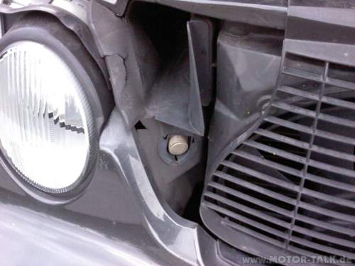

Kannst du mir einmal ein bild schicken oder sagen wo bei dir der außentempsensor für den zuheizer sitzt? Welches auto, model, baujahr hast du? Weil ich habs getestet, wenn ich eisspray direkt auf den außentempsensor vorne unten in der stoßstange, spritze, sodass das KI eine temperatur anzeigt von unter +7 grad, dann springt bei mir der zuheizer nämlich an.
Ich habe einen 320 CDI aus 5/2000, also jenes Baujahr mit beiden Zuheizern und ohne digitaler Geschwindigkeitsanzeige im KI-Zentraldisplay.
Wenn du vor dem Wagen stehst, dann ist links vom Kühler über der Stoßstange eine runde silberne Scheibe zu sehen, das ist der Thermofühler, der bei mir überbrückt wurde.
Dadurch ist der kraftstoffbetriebene Zuheizer immer aktiv, wenn die Motortemperatur unter ca. 70° ist. Im Frühjahr-Sommer-Herbst habe ich daher den Schalter im Aschenbecher auf aus (Licht leuchtet). Auf den elektrischen Zuheizer hat das alles keinen Einfluss.
Ich hab da grade geschaut aber wo sind die Kabel zu sehen? Ich seh da nämlich nix?
Ich stand damals daneben ... ist schon einige Jahre her. Ich meine, er hat den Sensor nach vorne herausgeholt und die Kabel verliefen da von hinten, zwischen Scheinwerfer und Kühler. Ich geh mal schauen ...
Du hast ja einen Vor-MOPF, da kann das alles anders aussehen.
So, hier das Bild:

Themenstarteram 21. September 2011 um 7:32
So, hier das Bild:
Vielen dank dass du nachgeschaut hast. :) also bei mir kann ich das nicht finden. Hab auch ein paar plastikabdeckungen abgemacht. Nichts zu finden. Es geht also nur über den außentempfühler. Das ist zwar nicht grade elegant aber wenigstens weiß ich dann dass der zuheizer richtig angesteuert wird, also mit dieselpumpe, nachlaufen, abschalten, etc... WIRD BEIM MOPF DER DIESELZUHEIZER EIGENTLICH VOM AUSSENTEMPSENSOR ANGESTEUERT ODER HAT DER AUCH NOCH EINEN EXTRA AUSSENTEMPSENSOR NUR FÜR DEN ZUHEIZER?
Soweit ich weiß ist der Zuheizer beim MOPF MJ 2000 nur von dem silbernen Außentemperaturfühler neben dem Kühler, dem Schalter im Aschenbecher und der Motortemperatur (und natürlich Zündungsplus) abhängig.
