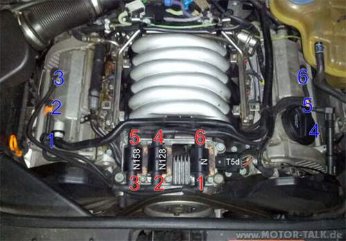

Dein Dicker hat wohl, wie Bobbele schon geschrieben hat, drei Doppelzündspulen. Die sind zusammen mit der Leistungsendstufe eine Einheit. Das Ganze kostet in der Schweiz beim Freundlichen schlappe 467.- exkl.
Bei Verbrennungsaussetzern müsstest du das Ruckeln eigentlich immer spüren. Könnte aber sein dass es je nach Umdrehung/Geschwindigkeit im Innenraum einfach ein bisschen besser oder schlechter spürbar ist.
Wenn du den Fehlerspeicher auslesen (lassen) kannst, wäre das auf jeden Fall sehr hilfreich!
Einfacher, billiger Test: Zündkabel nacheinander einzeln abziehen (immer nur eins auf einmal), Motor starten und schauen ob sich was verändert hat. Wenn nicht --> streikenden Zylinder gefunden.
Bei kaputter Zündspule fallen normalerweise zwei Zylinder aus (weil ja Doppelzündspule).
Bei meinem AMX sieht's so aus wie auf dem Bild - soviel ich weiss, sind da alle 2.8l V6 gleich. Sonst einfach zur Sicherheit Zündkabel verfolgen und Zahlen rausschreiben!
Legende:
Der Klotz mit den roten Zahlen drumrum ist die Leistungsendstufe mit drei Doppelzündspulen obendrauf.
T5d (rechts an der LE) ist der Stecker vom Steuergerät zur LE.
N ist die Zündspule für Zylinder 1 und 6.
N128 ist die Zündspule für Zylinder 2 und 4.
N158 ist die Zündspule für Zylinder 3 und 5.
Die roten und blauen Zahlen sind die Nummern der Zylinder bei Zündspule (rot) bzw. Kerze (blau).
Das lange schwarze Ding rechts neben der blauen 4 ist ein gezogener Kerzenstecker.
Bei einer kaputten Spule müssten immer die entsprechenden zwei Zylinder ausfallen, also entweder 1 und 6, 2 und 4 oder 3 und 5.
Die kleinen Stecker weiter gegen Mitte des Motors sind für die Einspritzventile. Die kann man auch testen bzw. die sind auch eine mögliche Fehlerursache.
Da kommt's halt vor allem drauf an, was für Werkzeug zur Verfügung steht!
Wenn du aus der Ostschweiz kommst, können wir vielleicht mal zusammen Fehlerspeicher auslesen oder Zündung/Einspritzventile testen. Werkzeug und Messausrüstung ist da (ausser zum Kerzenwechsel). Ich durfte das bei meinem 2.8l grade vorletzte Woche machen.
