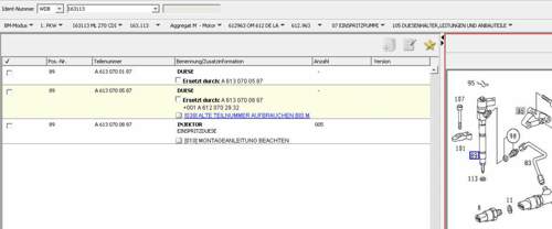

Ich habe seit sieben Jahren einen Mercedes ML 270 CDI Baujahr 2004. Ich hab über 100000 Kilometer gefahren und hatte keine Probleme damit. Jetzt plötzlich fangen zwei Injektoren das Ausgasen an. Ich hab auf die Nummern der Injektoren geschaut und musste feststellen, dass da drei mit einer Nummer 0445110 202 verbaut sind, zwei mit einer anderen. Ich hätte demnach eine Frage an die Gemeinschaft: Kann mir jemand sagen, welche Injektoren jetzt die richtigen sind, ich wäre sehr amused, mir dann die richtigen kaufen zu können bzw. überholte Injektoren zu bekommen.

Die Nummer ist keine Mercedes Nummer die fängt mit A an....

vielen dank für die Info. Ich habe mittlerweile auch das Gefühl, dass der Motor weniger Leistung hat und jetzt auch mehr Sprit/Diesel braucht. Ich hätte die Injektoren einheitlich gerne alle fünf raus gemacht und sie durch geprüfte, getestete und regenerierte Injektoren getauscht. Es gibt ja doch gute Firmen, die die Injektoren auch gegen Pfand der alten verkaufen. Ich weiss nur nicht, welche ich mit welchen Nummern kaufen soll. Neben der 0445110202 steht auch die Nummer A613 0700887 auf einem der Injektoren. Ein Mechaniker hat mir gesagt, dass der eigentlich in einen 320 CDI gehört. Jetzt bin ich sehr verunsichert. Oder wurde der Injektor mit dieser Nummer in beide Modelle verbaut?

Die Injektoren gehören Natürlich nicht nur in den 270er....
Daparto
Wenn man auf "passende Fahrzeuge" Klickt sieht man das auch. Genau so wie die Original Nummer.....
Klick
Ich versteh absolut nicht, wieso man diese Info nicht selber er "arbeiten" kann ?!

recht vielen Dank, genau das habe ich gesucht. Sorry, aber ich bin (noch) etwas unbedarft, was das betrifft. Aber, wenn ich mir die Nummern über den Link jetzt ansehe, bin ich am Ziel meiner Suche.
